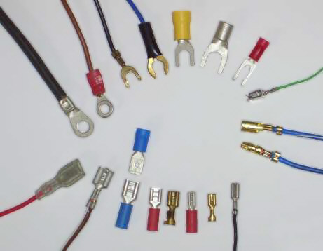

Non sono esperto in materia, ma il termine "anello" non mi dice molto; vedi quello a cui pensi in questa foto?
Sulla questione della saldatura, però mi chiedo che temperature pensi di avere in un trapano per scoraggiare l'uso della saldatura a stagno?

Messaggioda Foto Utenteluponero76 » 17 ott 2016, 10:54
è per un aspiratore black & decker dustbuster DV1410EL come scritto nel primo post e aveva degli anelli di clampaggio invece della salsdatura per unire i cavi

Messaggioda Foto Utentealev » 17 ott 2016, 10:55
Ok, ma non hai detto se lo vedi nella foto

Messaggioda Foto Utenteluponero76 » 17 ott 2016, 11:01
scusa...no non lo vedo nella foto...l'unico modo per spiegar è che è
molto simile agli anelli marcatori che vengono messe nelle zampe degli uccellini

Messaggioda Foto Utentealev » 17 ott 2016, 11:05
Mi spiace, non so nulla di ornitologia :-M
A questo punto, prova ad inserire nel forum una foto (opzione "invia allegato" in basso) e vediamo di capire

Messaggioda Foto Utenteluponero76 » 17 ott 2016, 11:07
http://myplasticfreelife.com/2011/07/ho ... tructions/
chiedo venia se non potevo mettere link esterni ma direi che il passaggio n°6 "uncrimp" è praticamente la mia stessa situazione.
praticamente crimp ring...scusate il disturbo ma ho trovato la dicitura giusta per cercare quel che mi serve...sto inglese sarà utile :roll: ma fa venire scemenza totale! :mrgreen:
