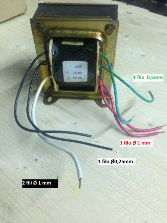

ciao a tutti, mi sono imbattuto in questo tipo di trasformatore allego foto
sapreste dirmi di quale tipologia si tratta? faceva parte di un kit di un corso "scuola radio elettra"

Messaggioda Foto Utentemir » 2 nov 2016, 0:18
lupinAr ha scritto:sapreste dirmi di quale tipologia si tratta?
Trasformatore di alimentazione di un radioricevitore FM by SRE.

Messaggioda Foto UtenteCarloCoriolano » 2 nov 2016, 0:20
E un traformatore con nucleo in lamierini ferro silicio tipo EI. Per basse frequenze quindi. se cerchi nel blog di IKZ vi trovi due articoli per studiare ed indagarei vecchi trafo.

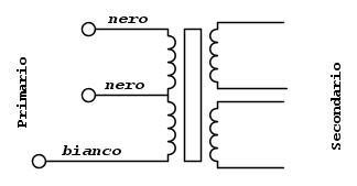

grazie per la risposta, ma perche ha 7 uscite?
immagino i 2 neri sia l'avvolgimento primario, rossi e verdi avvolgimenti secondari. Quello bianco :shock:
cerchero nel blog O_/

Messaggioda Foto Utentemir » 2 nov 2016, 0:40
Il bianco dovrebbe esser eil comune dei due neri del circuito primario...
dovresti misurare i valori di resistenza fra i conduttori al primario.

[7] Re: che tipo di trasformatore è?
Messaggioda Foto Utentemir » 2 nov 2016, 13:59
lupinAr ha scritto:solo i due terminali verdi mi danno una resistenza.
Vien da se che se sui conduttori al primario (neri e bianco) misuri resistenza pari a zero, il circuito primario è aperto, pertanto andato.
Una verifica che puoi fare, ma con beneficio di inventario perché non so se sia previsto per quel tipo di trafo,è verificare se sotto il primo strato di protezione (carta) dell'avvolgimento fosse presente una protezione termica (pasticca) potrebbe essersi aperta,in tal caso sarebbe sufficiente bypassarla.

Messaggioda Foto UtenteEcoTan » 2 nov 2016, 14:18
lupinAr ha scritto:perche ha 7 uscite?
Vedi se può essere così:
- 2 uscite per i 5V per il catodo della la raddrizzatrice 5Y3G
- 2 uscite per i 6,3V per gli altri catodi
- 3 uscite con (circa) 200 - 0 -200 V da raddrizzare a doppia semionda per l'anodica delle valvole.

Messaggioda Foto UtenteIsidoroKZ » 2 nov 2016, 14:28
E l'ingresso dov'e`, visto che in tutto sembrano esserci 7 fili?
La prima risposta di Foto Utentemir punta a una offerta ebay con lo stesso trasformatore, in cui sono indicate le tensioni degli avvolgimenti, e visto che sembra esserci un secondario con presa centrale, si potrebbe assumere che i due neri e il bianco siano questo secondario, con il bianco collegato al centro dell'avvolgimento.
