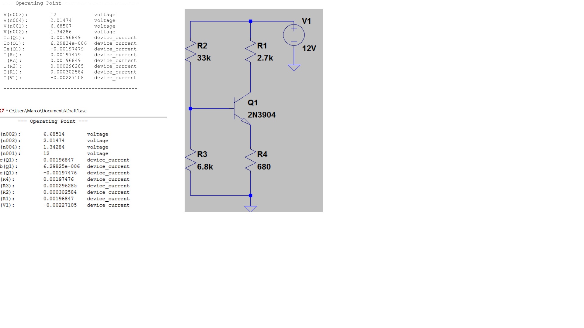

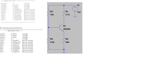

Ho notato del piccole incongruenze nei risultati della simulazione di questo circuito (fatta da me e da un Prof) che polarizza un BJT, la rete di polarizzazione cosiddetta a 4 resistori, pur usando gli stessi componenti stessi valori stesso simulatore, scusate la pignoleria ma ad esempio nella mia simulazione V(n001) è 6.68507 mentre in quella del prof V(n002) è 6.68514,ovviamente sono lo stesso nodo nel circuito anche se con nomi diversi , nomi diversi poiché ho disegnato gli elementi in ordine differente rispetto al prof, come mai i valori non coincidono?
Avere risultati identici su numeri non interi è molto difficile eseguendo due volte un calcolo su una stessa macchina, figuriamoci su due calcolatori differenti
Di fatto, la rappresentazione di un numero non intero e non periodico è realizzata su computer nel formato floating point (per informazioni esatte su come tali numeri vengano gestiti, consiglio la lettura dello standard IEEE-754), che si porta dietro un certo numero di problemi legati all'esecuzione di operazioni ed arrotondamenti.

) nel caso della tua tensione hai un errore di qualche unità sull'ultima cifra rappresentata (circa 4-5, ad occhio) solo in conseguenza dell'arrotondamento!
In sostanza, per differenze minime come quelle che hai ottenuto non c'è davvero motivo di allarmarsi: è assolutamente normale che si presentino

Uhm, a naso direi che è diversa la configurazione del programma. Intendo i parametri di convergenza SPICE, le tolleranze per i metodi iterativi usati per la soluzione dei problemi nonlineari etc. Prova a guardare in quella direzione, è probabile che ci siano delle differenze tra la configurazione tua e quelle del tuo professore.
