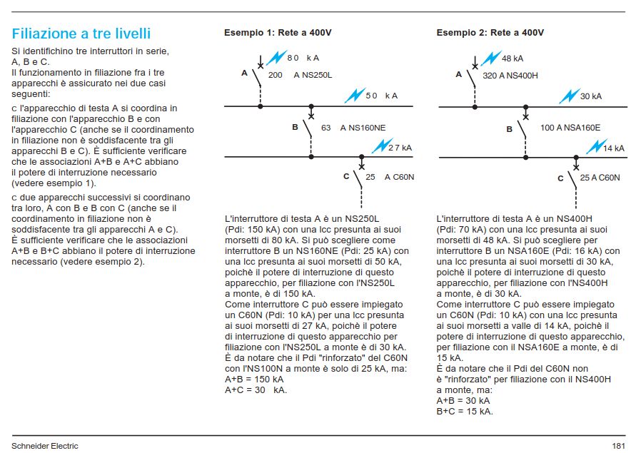

Un quadro viene installato in un punto in cui la corrente di cortocircuito presunta ha un valore superiore al pdi dei classici modulari, si decide quindi di fare una sezione di back-up con uno scatolato generale che in filiazione permetta ai sottoposti modulari di resistere alla corrente di cortocircuito.
Da uno di questi modulari, viene alimentato un quadretto che contiene altri modulari di taglia inferiore.
Partendo dalla Icc presunta sul quadro generale, data sezione e lunghezza linea viene calcolata la Icc presunta nel punto di installazione del quadretto e ancora non è sufficiente il pdi dei classici modulari.
Domanda: è corretto considerare nuovamente l'interruttore a generale della sezione backup per il dimensionamento in filiazione degli interruttori del quadretto seppur in mezzo si trova un altro apparecchio di protezione? (la partenza modulare che alimenta il quadretto).
Ringrazio anticipatamente

Certo, si chiama affiliazione, ma non si calcola, è il costruttore dei dispositivi che ti fornisce le tabelle di affiliazione. Se hai dispositivi di costruttori diversi non si può fare.
Michele Lysander Guetta

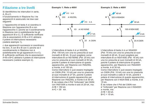

Messaggioda Foto UtenteGoofy » 17 nov 2016, 16:43
Foto UtenteGoofy
14,6k 4 5 9
Messaggi: 5909
[6] Re: Filiazione a più livelli
Messaggioda Foto Utentethekant » 19 nov 2016, 10:21
ah grazie anche a te! è proprio il mio caso!
