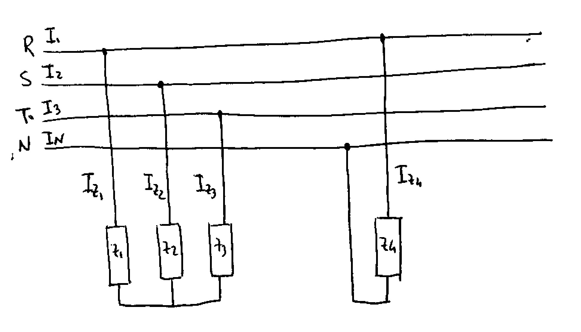

Suggerirei anche il disegno di uno schema. Probabilmente il carico monofase è tra fase e neutro, ma potrebbe anche essere un carico tra fase e fase. Probabilmente il carico trifase è equilibrato, ma potrebbe anche non esserlo. Il testo è abbastanza lacunoso. Perfino ambigua è la linea di cui si dovrebbe valutare la caduta di tensione.

Messaggioda Foto Utentegianluca8730 » 24 nov 2016, 17:57
Lo schema dovrebbe essere questo:
Le correnti con quale formula le calcolo?

[7] Re: Trifase: calcolo delle correnti sulle fasi.
Messaggioda Foto Utenteadmin » 24 nov 2016, 18:18
Hai mai svolto esercizi di questo tipo?
Prendiamo il carico monofase intanto.
A che tensione è sottoposto?
Nota la tensione, la potenza attiva ed il fattore di potenza, non hai mai visto una formula che ne calcola la corrente?
E sapresti come determinare lo sfasamento della corrente rispetto alla tensione?
Ed a quale delle tensioni trifase va riferito lo sfasamento?

[8] Re: Trifase: calcolo delle correnti sulle fasi.
Messaggioda Foto Utentegianluca8730 » 24 nov 2016, 18:39
Per calcolare la corrente sul carico monofase dovrei utilizzare questa formula se non erro
I=\frac {P}{V \cdot \cos \phi}
sul carico trifase invece
I=\frac {P}{3\cdot V \cdot \cos \phi}
correggetemi se sbaglio
Grazie!
Messaggi: 31
Iscritto il: 24 nov 2016, 11:02
[9] Re: Trifase: calcolo delle correnti sulle fasi.
Messaggioda Foto Utenteadmin » 24 nov 2016, 18:40
ok, procedi
Foto Utenteadmin
196,6k 9 12 17
Manager
Manager
Messaggi: 11949
[10] Re: Trifase: calcolo delle correnti sulle fasi.
Messaggioda Foto Utentegianluca8730 » 24 nov 2016, 18:52
I=\frac {P}{V \cdot \cos \phi}=\frac {2000}{220 \cdot 0.95}=9,56 A
I=\frac {P}{3\cdot V \cdot \cos \phi}=\frac {7000}{3\cdot 220 \cdot 0.85}=12,47 A
Adesso dovrei calcolare le correnti di linea, che in teoria dovrebbero essere
I1=Iz1 + Iz2
I2=Iz1
I3=Iz1
preciso al momento non sto considerando la caduta di tensione del 5%
adesso come dovrei procedere? la somma delle correnti Iz1 + Iz2 è una somma vettoriale?
