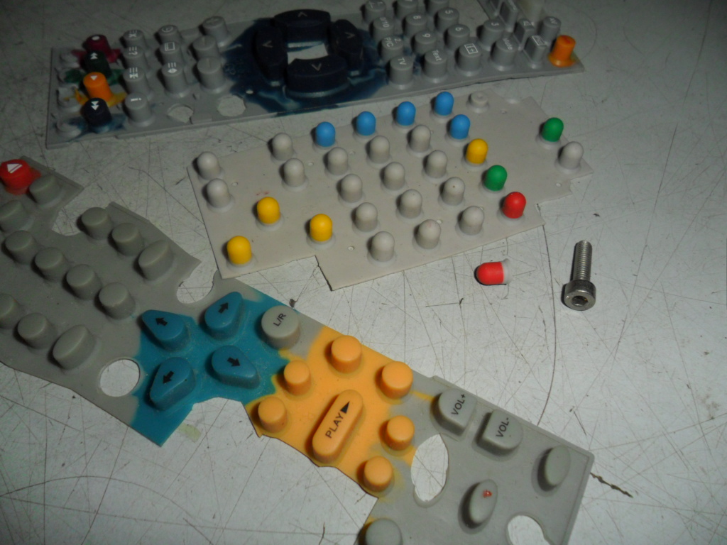

[6] Re: tasti vari
Messaggioda Foto Utentesetteali » 8 dic 2016, 17:30
ti metto una foto di quello che intendevo, inoltre come vedi c'è anche una vite di 4MA a brugola in acciaio inox, se la tagli a misura e la affoghi con il silicone forse ti può andare bene.........

[7] Re: tasti vari
Messaggioda Foto Utentetempesta » 10 dic 2016, 12:26
con la vite mi hai dato una bella idea...

[8] Re: tasti vari
Messaggioda Foto Utenteabusivo » 10 dic 2016, 12:44
tempesta ha scritto:...solo che non ho il tornio per levare la filettatura
Metti la testa della brugola nel mandrino di un avvitatore.
Poi la fai girare passando la filettatura su una lima.

[9] Re: tasti vari
Messaggioda Foto Utentesetteali » 10 dic 2016, 13:33
ma guarda che non la leverei la filettatura, l'elasticità che gli dai con il silicone è sufficiente a premere il pulsantino e rendere il tutto anche sigillato.
Comunque, esistono viti non tutte filettate e quindi le tagli a tuo piacere, ma esistono anche tante versioni di chiodi in metalli diversi dal ferro, basta scegliere, se vai in qualche brico...

[10] Re: tasti vari
Messaggioda Foto Utenteclaudiocedrone » 11 dic 2016, 0:40
:-) Sfila il tirante (perno centrale) a un rivetto da 4 mm... la parte restante è di alluminio e leggerissima. O_/
