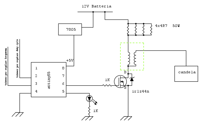

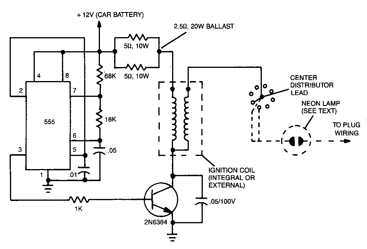

vi riassumo brevemente ciò che sto provando a fare: realizzare con un micro controllore attiny85 una sorta di mini-centralina per l'attivazione della scintilla su una candela auto sfruttando una bobina tradizionale.
sono partito dal seguente schema reperito sul web:
e ho modificato il tutto al fine di utilizzare un attiny85 programmato da me:
dove ho 2 trimmer: uno per la regolazione della frequenza, uno per la regolazione del dutycycle. Poi ho due uscite digitali una su led (mi serve per aver una idea visiva della frequenza/duty impostato) e l'altra che attiva/disattiva un mosfet che apre/chiude il circuito primario della bobina.
Allo stato attuale il sistema funziona in modo anomalo... la scintilla avviene solo se do alimentazione 12V per pochi secondi... invece la scintilla dovrebbe avvenire con la medesima frequenza del led.
Dove sto sbagliando secondo voi?
Unico dato aggiuntivo è che ai capi della bobina (lato primario) ho circa 7V... ho provato anche a cortocircuitare le resistenze non ottenendo miglioramenti.
NB. ovviamente la candela poi chiude su GND ;-)
datasheet irlz4n: link
Ringrazio in anticipo chiunque abbia voglia di aiutarmi in questa impresa

Nel video la frequenza sembra di diverse centinaia di Hz, il led già a 20/30 Hz appare fisso all'occhio e non te ne fai nulla. Per capire cosa non funziona sarebbe meglio usare un oscilloscopio. Potrebbe benissimo essere un problema di disturbi irradiati, la scarica della candela emette disturbi che potrebbero anche inchiodare il micro. Per tagliare la testa al toro io proverei con lo schema originale col 555

Da quanto scrivi, a naso, senza oscilloscopio, si potrebbe dire che stai pilotando il transistor ad una frequenza troppo elevata.
Poi, detto questo, bisognerebbe capire e vedere tutto il circuito, la stabilita' della tensione, la capacita' di erogare la corrente di carica della bobina, disturbi verso la zona logica, ecc, ecc.

lo so ma volevo stare sul micro perché ho la possibilità di aver una logica molto "forte" e modificabile...
Le frequenze dubito di averle sbagliate... ho fatto i seguenti ragionamenti (IPOTESI SISTEMA 4 CILINDRI):
Il tempo di carica di questa tipologia di bobine è compreso tra 1,5 e 4 ms (dato preso dai datasheet della BERU).
Le scintille sono funzione del numero di giri (nell'autoveicolo) di conseguenza volendo simulare frequenze reali basta utilizzare la relazione
numero scintille = numero giri * numero cilindri / 2
di conseguenza ho il regime minimo (800 giri/min) con 1600 scintille/min (27 scintille/secondo) e un regime elevato (3000 giri/min) comporta 6000 scintille/min (100 scintille secondo)
quindi ottengo che in regime minimo ho una scintilla ogni 0,037 secondi e in regime di 3000giri/min ho una scintilla ogni 0,010 secondi...
di conseguenza ricavo periodo e dutycycle dell'onda quadra che comanda il transistor....
se facessi tutto con l'NE555 non potrei sfruttare solo due potenziometri per simulare il numero di giri e il tempo di carica....
costruttivamente parlando ho messo la scheda di comando all'interno di una scatola della gewiss, e all'esterno, con distanza di circa 20 cm bobina e candela (utilizzando i cavi automotive).
Foto Utenteira83

Dire perché non funziona, non è molto semplice se non si fanno misurazioni oscilloscopiche.
Le frequenze limite quali sono ?
Dalle caratteristiche del MOS usato, sembrerebbe che possa andare in saturazione senza problemi, ma la scintilla avviene nel momento che il mosfet si interdice.
Se l' interdizione non è immediata e perfetta, la sovratensione può non essere sufficiente a far scoccare la scintilla.
Le cause possibili si sarebbero viste con un oscilloscopio.
Può darsi che il gate oscilli, oppure la corrente di sink della porta sia troppo bassa per la frequenza di lavoro e non scarichi totalmente il gate e il mosfet rimane in zona attiva.
Secondo me, se usi un darlington invece del mosfet,come dallo schema iniziale, hai più probabilità di successo
P.S.
Ho fatto caso solo adesso.
Ma la resistenza da 1k sul gate a che serve !?
A ritardare la carica e la scarica del gate !?
Togli la resistenza dal gate. Al limite si mettono resistenze in serie al gate di basso valore se questo tende ad oscillare.
Al limite, quella resistenza mettila tra gate e massa che così aiuta a scaricare il gate

Ti ringrazio per la risposta. Appena mi è possibile (probabilmente giro di qualche giorno) faccio una misura con l'oscilloscopio sul transistor. Forse può tornare utile come informazione ma, se sul transistor come carico metto un ulteriore led anziché la bobina, questo funziona alla stessa frequenza del led presente sull'uscita 5 del micro
provo domani anche a bypassare la resistenza 1k in serie al gate

E' vero che c'è uno zener tra drain & sosrce del mosfet, ma io proverei a mettere un diodo in parallelo al primario della bobina, con il K sul positivo.

che avrebbe la medesima funzione del classico diodo di ricircolo sulle bobine dei relè comandati da BJT? può andare un banale 1n4007?
