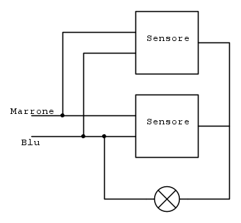

Vorrei installare 2 rilevatori di movimento da collegare tra loro e che gestiranno la stessa lampadina in giardino.
L'esigenza nasce dalla volontà di installare un rilevatore di movimento nel cancello d'ingresso piccolo (pedonale) e l'altro nel cancello d'ingresso grande (automobile)
Si può fare?
Se si, qualcuno potrebbe indicarmi quali sono i cavi dei due rilevatori di movimento che devo collegare tra loro?
Io allego lo schema del rilevatore.
Grazie mille per l'eventuale consiglio.

Dovresti collegarli in parallelo così:
Comunque aspetta anche il parere di qualcuno più esperto di me.

grazie tante per la tua risposta.
Come mi suggerisci tu, attendo l'eventuale conferma di qualcuno, diversamente stasera provo e speriamo che non salti tutto

se hai rispettato per entrambi i sensori i collegamenti sull'alimentazione (non solo fidandoti dei colori dei fili) basta come detto mettere in comune le due uscite verso la lampada
