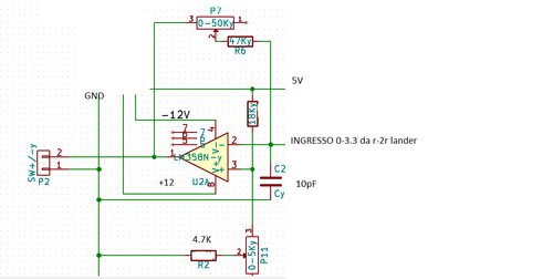

Ho necessità di convertire una tensione 0-3.3 V (che riesco a settare con precisione di 0,000003 V) in una tensione +/-10 V che quindi dovrei riuscire a settare con una precisione di 0,00002 V attraverso una banale configurazione invertente del LM358 con un guadagno di 6,6...
La tensione 0-3.3 la ottengo con un microcontrollore e un r-2r lander a 20 bit.
Ho però un grosso problema la risposta è tutto tranne che lineare e la cosa peggiora proprio nella zona dove mi interessa il lavoro cioè nell'area +/-1V
Qualcuno mi dice perché??? E' semplicemente colpa dell'operazionale?? Se lo cambio con il più performante OP27 miglioro qualcosa?? Mi aiutate?

Premesso che il 358 è uno degli Amp Op più economici (e quindi meno prestanti) che esistono ... prima di buttare tutto alle ortiche ti consiglio di inserire lo schema elettrico del circuito in questione perché si possa verificare se non ci siano errori di configurazione.
Per esempio, non è che lo usi in singola alimentazione (suppongo di no perché parli di uscita +-10V, ma ...) ?

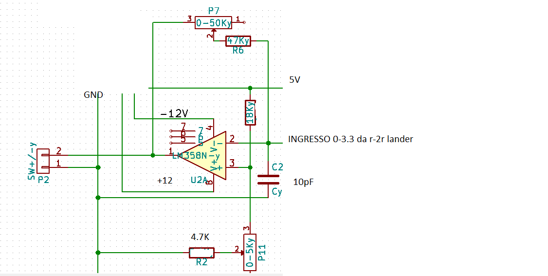

Messaggioda Foto Utentealex3comelectro » 28 dic 2016, 15:10
Immagine allegata!

La corrente in ingresso al circuito per avere 10 Vout vale:
Ii= 10 V / (47 K + 25 K) (assumendo il cursore del pot da 50 K a meta' corsa) =~ 139 uA
1 LSB vale 139 uA / 20 bit =~ 139 pA
L'LM358 ha una corrente di polarizzazione tipica di 45 nA cioe' 324 volte piu' grande.
A mio modo di vedere ci sono altri "errori" nel circuito ma questo e' (forse) il piu' macrosocopico.
