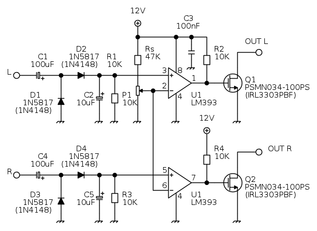

Messaggioda Foto Utentegabrielelacava » 2 gen 2017, 19:05
Questo è il circuito, creato da una persona proprio di questo forum... è un circuito led a ritmo di musica
115 3

Messaggioda Foto Utentestefanob70 » 2 gen 2017, 19:32
Allora è una garanzia!!!! :ok:
comunque non richiede applicazioni particolari...
Puoi' montare gli equivalenti..

[7] Re: Info su componenti
Messaggioda Foto Utenteclaudiocedrone » 2 gen 2017, 20:28
:-) I mosfet che ti hanno dato vanno bene lo stesso ma anche per il comparatore dovrebbe valere la stessa cosa, se ti si è fuso hai toppato qualcosa tu (tipicamente o hai invertito la polarità di alimentazione o gli hai fornito una tensione troppo elevata). O_/

[9] Re: Info su componenti
Messaggioda Foto Utenteclaudiocedrone » 2 gen 2017, 20:48
:-) O magari gli ha scroccato l'alimentazione direttamente sull'uscita senza resistore di pull-up* e il transistor di uscita non ha gradito... O_/
* Ipotizzando un montaggio su breadboard sarebbe un banale errore di distrazione... Foto Utentegabrielelacava, stai usando breadboard, millefori o circuito stampato ?
