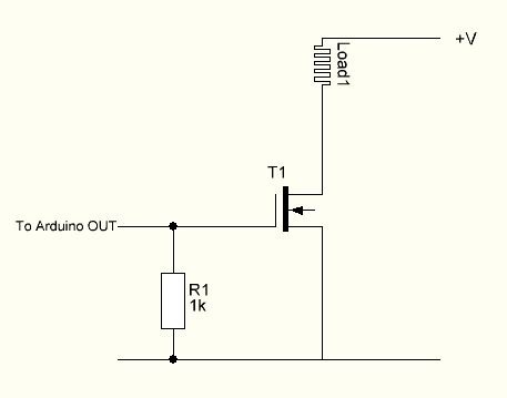

Ciao a tutti, sto facendo un progetto alimentato a batteria 3.3V dove un pro mini deve leggere da un modulo gps la posizione SOLO in determinati momenti, tutto il resto del tempo il micro è in modalità di deep-sleep con assorbimento di 4 micro Ampere e tutte le periferiche esterne DEVONO essere spente, ho provato usando un mosfet tipo n (2n7000) ma anche quando il transistor è "spento" il gps è spento ma assorbe 5/6 milliAmpere, cosa che scompare se stacco dal micro il pin dati del gps, vuol dire che la circuiteria interna del gps mette a massa il pin dati e non riesco a risolvere questo dilemma, come posso fare per staccare fisicamente il gps? Il mio obiettivo è avere zero assorbimento quando il micro è in deep sleep. Grazie

Non ne ho idea, tenendo il filo dati del gps staccato dal pro-mini e "accendendo"il transistor il gps si alimenta e spegnendolo ho zero assorbimento se misuro la corrente da vcc del gps a massa, ma se lascio collegato il filo dati al micro e spengo il mosfet ho qualche milliampere che passa lo stesso per il gps,ho provato anche con un altro modello e fa uguale, come posso isolare il cavo dati dal micro? Optoisolatore? Ho bisogno che quando il micro va in sleep non ci siano perdite inutili di corrente sulle periferiche esterne in questo caso il gps.

Oltre a togliere l'alimentazione al modulo devi mettere in stato di alta impedenza (o riconfigurarli come ingressi senza pull-up) tutti i collegamenti fra micro e modulo.
Succede anche con altri dispositivi come moduli LCD e compagnia cantante.

Credo succeda perche' stacchi il negativo dal carico e il micro ha una uscita a livello basso collegata al carico "spento". Prova a spegnere il carico staccando il positivo, ad esempio con un MOS P.

TardoFreak ha scritto:Oltre a togliere l'alimentazione al modulo devi mettere in stato di alta impedenza (o riconfigurarli come ingressi senza pull-up) tutti i collegamenti fra micro e modulo.
Ma è possibile dare uno stato di alta impedenza a un pin del micro? pensavo si potessero dare solo due stati 1/0.

Messaggioda Foto UtenteTardoFreak » 17 gen 2017, 0:01
Lo configuri come un ingresso e vivi felice. :mrgreen:
Quando poi devi usarlo come uscita lo riconfiguri.

IsidoroKZ ha scritto:Credo succeda perche' stacchi il negativo dal carico e il micro ha una uscita a livello basso collegata al carico "spento". Prova a spegnere il carico staccando il positivo, ad esempio con un MOS P.
Ciao e grazie della risposta, ho fatto già alcune prove con un bs250 che avevo a casa e ho un comportamento che non mi spiego: gate a massa con resitenza di pullup a 3.3V, quindi canale drain-source chiuso, source a 3.3v e sul drain ad esempio il +di un led, il led si accende e se stacco il gate da massa si spegne per effetto del pullup, ma quando è acceso sul drain(+del led) non ho 3.3v ma 2 volt circa...perché?? non ho altro nel circuito..stessa cosa col gps invece che 3.3V ho 1.5 V sul drain..cosa mi sono perso?

Un led acceso ha una tensione ai suoi capi di circa 2V (se e` rosso), e presumibilmente e` quello che misuri. Quando consuma il GPS?

IsidoroKZ ha scritto:Un led acceso ha una tensione ai suoi capi di circa 2V (se e` rosso), e presumibilmente e` quello che misuri. Quando consuma il GPS?
Il gps circa 45mAh
