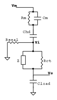

Ecco il mio problema: sto analizzando un modello elettrico di un'interfaccia microelettrodo-cellula e, per prima cosa, dovrei studiarne il comportamento in frequenza, tramite un classico diagramma di Bode.
Il circuito è questo:
dove Z è un'impedenza complessa, la cui formula è:
Z = \frac {1}{(j\omega \cdot C_{dl})^n }            ,          0 < n < 1.
Devo ammettere che la Z, così scritta, con quell'esponente, mi sembra alquanto strana; nell''articolo accademico dal quale sto prendendo questo modello, gli autori sostengono che un' impedenza ad angolo di fase costante (piuttosto che un condensatore) risulta in miglior accordo con le misurazioni ottenute ed n è un fattore empirico relativo alle irregolarità della superficie.
Ho allora inizialmente provato a disegnare il circuito su Simulink (primo utilizzo per me), ma mi sono bloccato quasi subito, perché ho notato che nella libreria Simscape non è presente il componente impedenza, il quale compare invece nella libreria SimRF. L'ho comunque selezionato, ma, quando faccio partire la simulazione del circuito, ottengo questo messaggio di errore: "Transfer function is not allowed in core Simscape.". Non ho trovato ancora nessuna spiegazione del perché ottenga questo errore, forse potrebbe essere dovuto al fatto che non stia usando tutti componenti Simscape e al software questo non piaccia.
Qualcuno potrebbe aiutarmi su questo fronte?
Ad ogni modo, ho allora provato ad agire sul fronte MatLab: nello stesso paper, è scritta la funzione di trasferimento:
H(j\omega) = \frac {R_{seal} \cdot C_{load}}{R_{seal} \cdot Z_{m} + (R_{seal} + Z_{m})\cdot (C_{load}+Z_{el}) }
dove:
Z_{m}(j\omega) = \frac {1+j\omega R_{m} \cdot (C_m + C_{hd})}{(1+j\omega R_{m} \cdot C_m) \cdot (j\omega C_{hd})}
Z_{el}(j\omega) = \frac {R_{ct}}{1+R_{ct} \cdot(j\omega C_{dl})^n}
Ma anche qui trovo degli ostacoli: documentandomi sulle varie guide, ho notato che in MatLab, il comando Bode(sys) ha bisogno di una funzione di trasferimento "canonica", del tipo H(s) = \frac{1}{s+1} .
C'è un altro modo per ottenere un diagramma di Bode, partendo da una funzione di trasferimento "non canonica" come la mia?
Ho anche pensato di fare la sostituzione j\omega = s e poi carta e penna sostituire Z_{m}(s) e Z_{el}(s) in H(s) in modo tale da ottenere una funzione di trasferimento nel formato che piace al comando Bode(sys), ma, a parte il casino che ne uscirebbe fuori, il problema principale sarebbe di nuovo quel fattore s^n che non saprei come maneggiare.
C'è qualcuno che mi saprebbe dare una mano? Mi piacerebbe di più risolvere con Simulink, perché poi mi piacerebbe direttamente lavorare con il circuito e fare delle modifiche per vedere come varia il comportamento in frequenza, ma visto come stanno le cose, mi basterebbe anche sistemare dal lato MatLab!
Grazie mille! ;-)

Qua c'è una panoramica.
A me piace definire prima la variabile complessa
Codice: Seleziona tutto
s=tf([1 0],[1])
e poi costruire le funzioni di trasferimento più complesse come composizione di questa e funzioni elementari.

Come può Z essere un'impedenza se n \neq 1? Non mi tornano le dimensioni :-M

Le fractional order transfer functions non sono simulabili nativamente da Matlab ma esistono varie soluzioni per farlo con risorse esterne.
Te ne propongo una, vedi se riesci ad utilizzarla con successo nella tua applicazione.
FOMCON Toolbox

MarkyMark ha scritto:Come può Z essere un'impedenza se n \neq 1? Non mi tornano le dimensioni :-M
Già, non tornano i conti nemmeno a me!
IsidoroKZ ha scritto:Riferimento bibliografico all'articolo?
Hai ragione, mi sono dimenticato di inserirlo. L'articolo è questo qui e ciò di cui vi sto parlando riguarda il capitolo 2: ARTICOLO
dimaios ha scritto:Le fractional order transfer functions non sono simulabili nativamente da Matlab ma esistono varie soluzioni per farlo con risorse esterne.
FOMCON Toolbox
Grazie mille, non sapevo dell'esistenza di questo Tool! Provo a vedere un po' e ti faccio sapere.

Messaggioda Foto UtenteTidus » 25 gen 2017, 12:36
DanteCpp ha scritto:Qua c'è una panoramica.
s=tf([1 0],[1])
Niente da fare: il fatto che debba fare un s^n(all'interno di Z_{el}), con n non scalare intero, fa bloccare MatLab, dandomi appunto questo errore: "In the expression "M^K", the exponent K must be a scalar integer."
Grazie comunque per l'idea!
