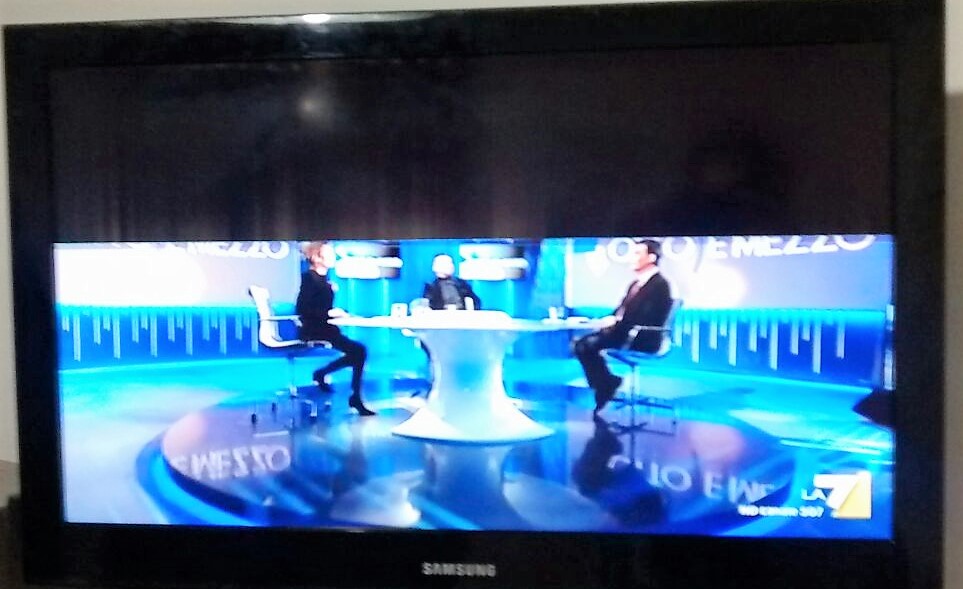

ho acquistato un televisore samsung di seconda mano, svenduto per via di un problema nella rappresentazione delle immagini (se siete curiosi: vedete la figura).
Ho deciso di smontarlo per tentare di capire le cause del problema: su internet molti affermano che si tratta di un falso contatto.
Tuttavia, essendo un principiante in materia, non conosco nessuna delle precauzioni che sarebbe d'uopo intraprendere nello svolgere questa attività di riparazione. Quali precauzioni base prendereste voi nel compiere operazioni di riparazione tv?

Dal punto di vista della sicurezza, la strada più corretta da seguire, per mettere le mani all' interno di un televisore, sarebbe quella di lasciarlo spento ( togliendo la spina dalla rete ) per una decina di minuti, in modo da far scaricare i condensatori attraverso i vari circuiti ad essi collegati.
Un metodo più veloce, ma occorre più attenzione, è quello, una volta spento il tv e scollegato dalla rete, di porre in parallelo ai condensatori da scaricare una resistenza di qualche centinaio di ohm e con una potenza di 2 o 3 W.
Se il condensatore ha una capacità elevata, occorre lasciargli la resistenza in parallelo qualche decina di secondi.
Non è consigliabile scaricare un condensatore elettrolitico tramite, ad esempio, la parte metallica di un cacciavite ponendo in cortocircuito i terminali.

Bernheart ha scritto:...l'operatore tocca il terminale positivo del condensatore con un giravite e questo dovrebbe a suo dire scaricarlo. Io non sarei d'accordo....
Se il metodo che viene usato è esattamente come lo descrivi, direi proprio che non può funzionare.
