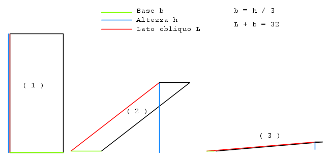

Un parallelogramma ha la base di 1/3 dell'altezza. Il semiperimetro vale 32 cm.
Determinare l'area.

Il problema ha infinite soluzioni, comprese tra 0 e 192 cm²

Foto UtenteCarloCoriolano lo puoi vedere anche graficamente.
Un caso limite è un parallelogramma pari ad un rettangolo con altezza 3 volte la base ( caso ( 1 ) in figura ).
In questo caso si ha :
L = h
per cui
L + b = h + b = 32
da cui
3b + b = 32
che porta a
b = 8 e h = 24
Da questo si calcola l'area
A = bh = 192
Se diminuisci il valore della base b aumenta quello del lato L obliquo perché L + b = 32 ( costante ).
Se diminuisce b diminuisce anche h.
In pratica si passa alla condizione ( 2 ).
Diminuendo ulteriormente la base b si allunga L e decresce ulteriormente h finché il parallelogramma degenera
in una linea per cui l'area risulterà 0.
Così posto il problema è quindi indeterminato.

CarloCoriolano ha scritto:Un parallelogramma ha la base di 1/3 dell'altezza
dimaios ha scritto:Diminuendo ulteriormente la base b si allunga L e decresce ulteriormente h finché il parallelogramma degenera in una linea per cui l'area risulterà 0.
Se "la base di 1/3 dell'altezza" come fa a essere "area risulterà 0"?
(il prodotto di un numero per 0 fa zero - ma il rapporto con 0 fa 0 o indefinito (se 0 e' al numeratore o al denominatore)

In effetti già dalla richiesta emerge che il problema è indeterminato: essendo l'area uguale a base per altezza, non posso fornire come dati una base relata all'altezza medesima, entrambe incognite, ed un semiperimetro che è ovviamente dipendente sia dalla base che dall'altezza.

elfo ha scritto:Se "la base di 1/3 dell'altezza" come fa a essere "area risulterà 0"?
h = 0
b = \frac{h}{3} = \frac{0}{3}  = 0
A = b h = 0
Foto Utentedimaios

Si, matematicamente "funziona", però geometricamente base ed altezza sono perpendicolari tra loro e se entrambe sono nulle il parallelogramma degenererebbe in un punto ed anche L sarebbe nullo, il che non soddisferebbe l'ipotesi che il semiperimetro è pari a 32.

A mio avviso la prof si e` ingannata. Nella sua visione il semiperimetro coincideva alla somma di base + altezza, come se si trattasse di un rettangolo, perche` l'alunno in questione, conoscendola, ed avendo il polso sulla tipologia di esercizi proposti, ha capito che la prof. voleva qulla soluzione. Alla lezione il giorno prima la prof aveva detto che per il calcolo dell'area non ha importanza come sia inclinato il parallelogramma, tanto l'area l'area e` sempre uguale a quella di un rettangolo con base ed altezza uguali. Da qui, presumo io, inventando l'esercizio ha preso l'abbaglio che non tornava poi, ad uno degli studenti. Tutto qua. (Non hanno ancora fatto Pitagora??!!??)
Il bello della storia e` stato che, di fronte all'osserfvazione di un probabile errore, ha preferito sorvolare.
