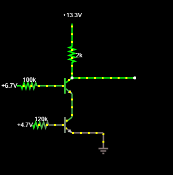

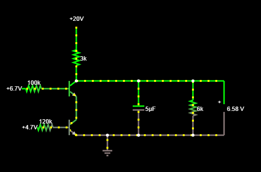

Maker ha scritto:
Dovrei risolvere analiticamente il circuito presente a questo link: http://tinyurl.com/zxnwkbf
Circuito iniziale
[Un appunto: la tensione di 6.58V in uscita non è nota ma ho usato un voltmetro fornito dal tool per scoprirla e verificare i calcoli a posteriori. In teoria, quella è la Vu ed è incognita. ]
La soluzione proposta che mi è stata fornita ha ricavato un circuito th equivalente visibile a questo link: http://tinyurl.com/zy3vv3w
Circuito semplificato con Th
Screenshot 2017-02-08 12.40.57.png (11.35 KiB) Osservato 4454 volte
Non riesco a capire il ragionamento fatto per ricavarlo... il condensatore sparisce in quanto equivalente a un circuito aperto, ma come mai la resistenza equivalente viene calcolata col partitore?
Qualcuno potrebbe gentilmente fornirmi un'analisi più chiara?
