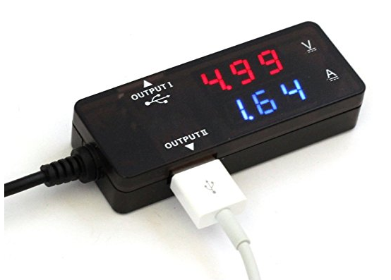

Ho invece riscontrato che diversi cavi (a prescindere che siano cinesate o meno) non riescono proprio a fornire corrente oltre una certa intensità, anche se l'alimentatore è in grado di fornirla.
Per controllare l'efficienza dei cavetti (e anche degli alimentatori), sono utilissimi i tester USB come questo:
Tester USB.
Ne trovi anche con display LCD (consumano meno per visualizzare i dati) ed hanno anche il contatore dei mWh assorbiti dal carico.
