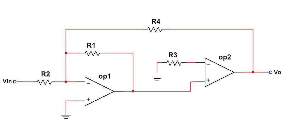

Ciao ragazzi, sto provando a risolvere il circuito che vedete in allegato in cui compaiono due amplificatori operazionali. Devo ricavare il guadagno V_o/V_{in}, applicando la legge di Kirchhoff sulle correnti sono riuscito a ricavare la seguente relazione in cui compare anche l'uscita del primo operazionale (V_{o1}):
V_{o}/R_4 = -V_{in}/R_2 - V_{o1}/R_1
Con Non sto riuscendo a trovare il modo di riscrivere la relazione in funzione solo di V_{in} e V_{o}. Qualcuno mi può aiutare? Vi ringrazio.

Un operazionale chiuso in retroazione fa di tutto (e di solito ci riesce) per tenere i suoi due piedini di ingresso allo stesso potenziale. Prova a guardare che cosa fa il secondo operazionale, tenendo conto che e` chiuso in un anello di retroazione negativa.
Fai gli schemi in FidoCadJ, istruzioni nelle "regole del forum", sono comodissimi per gli altri da prendere e modificarli.

Mi permetto di aggiungere a quanto detto da Foto UtenteIsidoroKZ un secondo input, che forse potrebbe aiutarti ad analizzare il circuito: nel modello ideale di un operazionale, cosa poniamo per le correnti in ingresso? ;-)

Un aiutino: R3 non influisce: può essere considerato di resistenza zero.
Vo/Vin = - R4/R2 ? chi sa il perché ?

Ho provato a caricare un file di progetto FidoCadJ ma non mi concede i permessi per caricare estensioni .fcd, come mai? Comunque tornando al circuito, dato che gli amplificatori operazionali sono a massa virtuale la R_1 ha i due terminali allo stesso potenziale, quindi può considerarsi cortocircuitata giusto? E da qui ne consegue che il circuito equivalente è composto dal solo operazionale op2 con i resistori R_2 e R_4. Applicando la legge sulle correnti al nodo non invertente si ricava la funzione di trasferimento V_o/V_i = - R_4/R_2. Però ho un dubbio, un amplificatore per essere retroazionato negativamente non occorre che l'uscita venga collegata al terminale invertente?
NO [-X .
Se fosse si qualunque amplicatore invertente avrebbe il resistore di reazione pari a zero.
Si, però nel circuito ci pensa op1 a invertire.
Per una spiegazione più chiare lascio la parola a IsidoroKZ.
