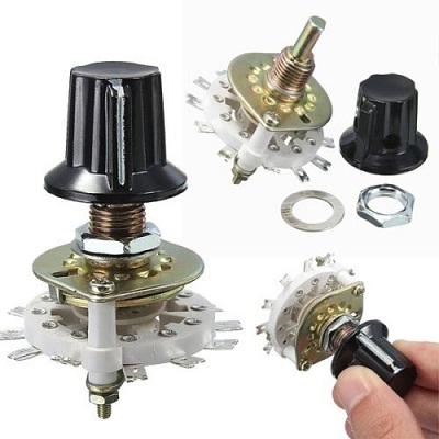

Ciao a tutti dovrei collegare uno switch a 5 posizioni sulla sccheda arduino ma non so come dover procedere, qualcuno di voi può aiutarmi suggerendomi come collegare i singoli ponticelli sulla scheda?
L'interruttore in questione è questo:

Pietrogramma ha scritto:dovrei collegare uno switch a 5 posizioni sulla sccheda arduino ma non so come dover procedere,
Salve
Cosi come hai impostato la domanda, non è facile aiutarti, pertanto dovresti essere un tantinello più preciso.
Iniziamo con il dire, che quello non è uno switch, ma un commutatore rotativo ad "x"posizioni e "x" vie, la lettera "x" sta ad ipotizzare il numero di posizioni e vie che puoi conoscere/indicare solamente te che hai il commutatore rotativo.
Per il collegamento,direi che solamente lo schema del circuito che vorresti realizzare con Arduino potrà indicarti come collegarlo alla scheda e non certo un qualsiasi utente di un forum.
Se invece ti riferisci a come collegare i terminali del commutatore sulla scheda di Arduino, mi vien da dire che è sufficiente utilizzare un saldatore a stagno e del filo rigido di piccolissima sezione e con guaina isolante di diversi colori (esempio cavo citofonico) per facilitarne il riconoscimento con i relativi reofori del commutatore.
Devi esporre il problema, cos' non si capisce nulla
1) Colleghi il centrale del commutatore rotativo ad un pin di Auduino ed i poli al centrale di partitori di tensione. Quando ruoti il perno il pin di Arduino si ritrova delle tensioni di valore diverso e svolgerà delle funzioni dei valori di tensione in ingresso (sono diversi perché diversi sono i valori dei partitori)
2)Colleghi il centrale del commutatore al positivo di alimentazione, una resistenza da 10 kohm a massa. Gli altri poli li colleghi a 5 pin di Arduino. Arduino svolgerà delle funzioni a seconda di quale pin si trova in CL=1.
..qua si va a libera fantasia!

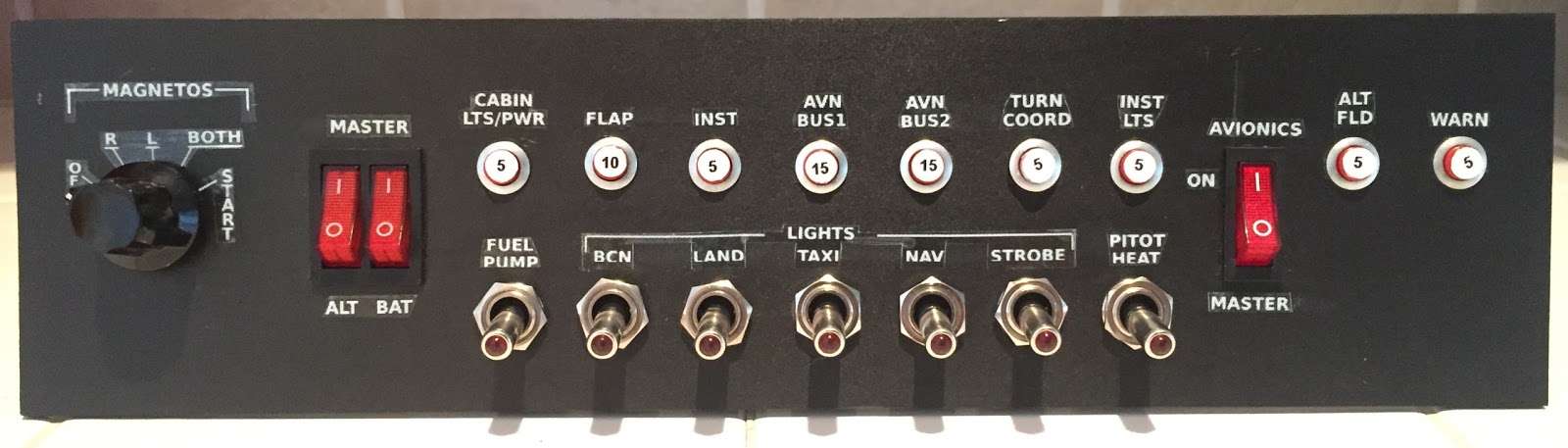

Avete ragione, scusate, sono stato assolutamente vago nel chiedere aiuto. Allora, come certamente avrete capdito, non sono assolutamente ferrato in elettronica. Essendo appassionato di volo (sia reale che simulato) mi sto costruendo un home cockpit del cessna da interfacciare con il PC sul quale girerà il simulatore di volo Xplane.
Per collegare i singoli strumenti dell'home cockpit sto utilizzando il progetto gratuito Ardsim (ovvero questo http://svglobe.com/ardsim/) che prevede l'utilizzo di una scheda Arduino Mega e che ho testato e funziona perfettamente.
Mi sono, infatti, costruito il pannello inferiore con interruttori per l'accensione delle luci ed altre apparati dell'aereo, molto simile a questo (vedi immagine sotto).
Come potrete vedere a sinistra vi è un "interruttore" a 5 posizioni che serve per far partire il motore.
Ebbene quello che vorrei realizzare è proprio questo "interruttore" e far si che ad ogni scatto la scheda mega arduino utilizzata dia il relativo impulso al simulatore.
Ritornando al mio commutatore come si vede dalla foto vi sono 12 contatti, come li devo utilizzare? devo utilizzarli tutti e dodici oppure solo alcuni di essi?
Ciao e grazie

Il commutatore rotativo postato mi sembra a due vie.
Sbaglio?
Sbaglio?

MassimoB ha scritto:Il commutatore rotativo postato mi sembra a due vie.
Sbaglio?
Si esatto, sull'inserzione del venditore ci stava scritto "Channel Band Rotary Switch Selector 2 Pole 5 Position 1 Deck W/ Knob"

Altra domanda:
Il commutatore rotativo è a due vie, per questo ha sei contatti da una parte ed altrettanti dall'altra? a questo punto devo utilizzare solo sei contatti o tutti quanti 12 magari mettendoli in parallelo?

Mi pare di si.
Il -5V sarebbe più correttamente il ritorno del 5V, coincide con il GND ground massa di arduino.
Il 100 è il 100 k ohm ? . Mi pare quasi inutile, un qualunque valore fra 1000 ohm e 100 kohm va bene.
Serve come limitatore di corrente nel caso di connessioni o software errato.
Non serve mettere i contatti in parallelo, la corrente è bassissima.
Hai un multimetro (tester) per verificare i valori e i collegamenti proma di collegarlo ad arduino ?
Un commutatore a due vie 5 posizioni, ti sarà costato quasi quanto arduino
5 € ??
E' una reliquia elettronica !!!
