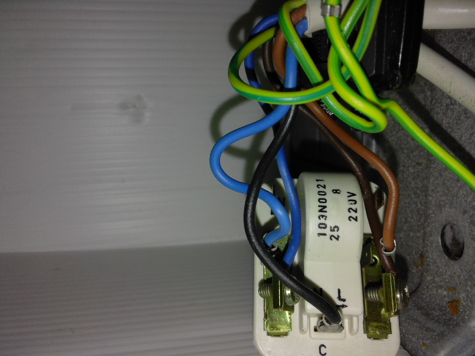

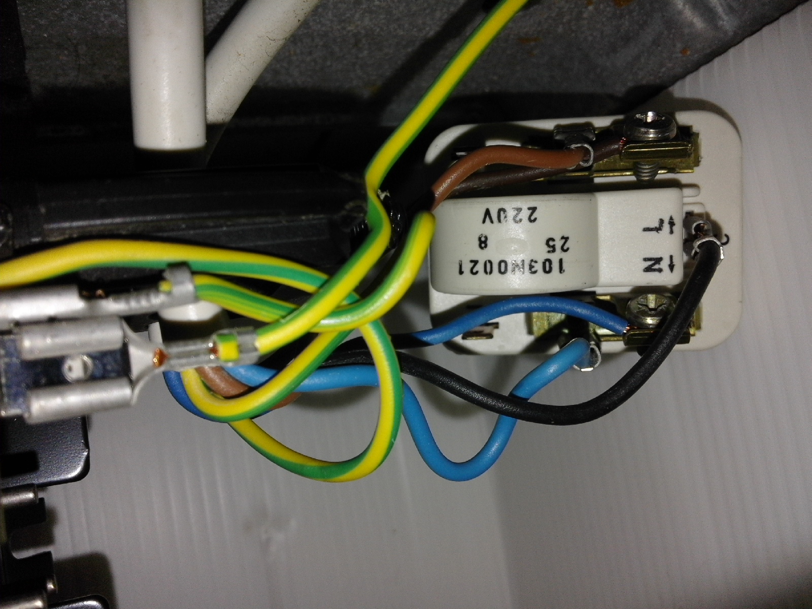

Ciao,
ripesco questa discussione perché il mio frigocongelatore da incasso (Liebherr made in Germany ...) ha manifestato lo stesso sintomo dopo 11 anni di impeccabile servizio: il motore del compressore parte (si sente il tipico rumore), ma si ferma dopo un paio di secondi, per poi ripetere il ciclo dopo qualche minuto; naturalmente in queste condizioni non raffredda e mi sono accorto del problema a causa dell'allarme di temperatura troppo alta.
Ho estratto l'intero frigorifero dalla sua nicchia e verificato il seguente stato:
- l'alloggiamento del PTC nella morsettiera collegata al compressore è abbrustolito, tanto che un lato dell'involucro di plastica si è staccato quando ho estratto la pastiglia (ma l'alloggiamento nel suo complesso ancora riesce a trattenere i contatti e la pastiglia, quindi questo problema non è in sé bloccante); il frigorifero ha malfunzionato (ripetendo il ciclo descritto sopra) per molte ore, quindi non sono sicuro se questa "cottura" sia fisiologica (dopo 11 anni), sia una delle cause del problema o sia solo un danno collaterale di un altro problema; la pastiglia presenta una resistenza di circa 15 Ohm a temperatura ambiente

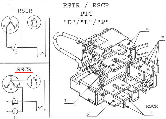

- il compressore è un ACC HTK12AA, connesso col seguente schema (RSCR):
e ho misurato le seguenti resistenze tra i tre contatti (naturalmente con la morsettiera scollegata):
CA = 29,6 Ohm
CP = 6,8 Ohm
AP = 24 Ohm
Sono sicuro che il collegamento e la geometria dei contatti siano quelli dello schema e quindi che il polo comune ai due avvolgimenti sia quello in alto, perché il "klixon" è connesso a quello e il PTC è connesso tra i due poli in basso, quindi non mi spiego i valori di resistenza che misuro, perché mi aspetterei AP=CA+CP e invece trovo CA=CP+AP (circa).
A parte provare a sbloccare "a martellate" la valvola eventualmente bloccata (come suggerito originariamente qui), avete idee su cosa possa essere successo e quale possa essere il componente in avaria ?
Posso fare qualche altra misura a scopo diagnostico ?
(aggiungo che l'isolamento del compressore è ok e che nel paio di secondi in cui il compressore gira, l'assorbimento dell'intero frigo è di circa 1kW, per poi scendere a pochi W, per l'elettronica del display e dei comandi, quando il compressore non gira).

Sono passati 7 anni e rimango sempre fermo sulla mia risposta
Che cosa potresti fare in più ? se te la senti e sei in grado di considerare i rischi che corri lavorando con la corrente elettrica, potresti provare a farlo girare, il motore, manualmente.
Prendi uno dei due schemi elettrici, si differenziano soltanto da un condensatore in parallelo al termistore che controlla l'avvolgimento di partenza, a noi non ci interessa che ci sia o meno.
Per conoscenza, questo termistore ( c ) è in funzione appena arriva corrente al motore e dopo pochi secondi si apre tenendo aperto il circuito, non c'è più bisogno perché il motore sarebbe partito regolarmente e durante il funzionamento non c'è bisogno che sia alimentato.
Se c'è un problema sul motore, scorre più corrente ed allora si apre l'altro componente ( b ) chiamato clickson ( nome derivante dal fatto che fa CLICKs e si apre ON = clickson ), mi sembra di capire però che funziona.
Ora ti spiego come fare.....
Nel momento che dai corrente ai due capi dove c'è il segno dell'alternata, cortocircuiti per non più di 1" il termistore " c ", se il motore non ha problemi, girerà, se invece ci sono dei problemi, interverrà il clickson.
Se è intervenuto il clickson, come dissi....vai di martello fino a che non gira .

setteali ha scritto:Nel momento che dai corrente ai due capi dove c'è il segno dell'alternata, cortocircuiti per non più di 1" il termistore " c ", se il motore non ha problemi, girerà, se invece ci sono dei problemi, interverrà il clickson.
Il fatto è che il motore parte e gira, per due secondi, poi interviene il clickson (non ne ho certezza, ma cos'altro potrebbe essere a fermare tutto così presto ?).
Potrebbe aver senso fare una prova alimentando tutto il compressore completo di termistore e clickson direttamente da rete e non attraverso il termostato del frigorifero, per vedere se in quelle condizioni sta acceso ?
E se non stesse acceso (come mi aspetto), si potrebbe concludere che cambiando (=facendo cambiare, per via del necessario intervento sul circuito del fluido refrigerante) il compressore+termistore+clickson si risolve ?
setteali ha scritto:Prendi uno dei due schemi elettrici, si differenziano soltanto da un condensatore in parallelo al termistore che controlla l'avvolgimento di partenza, a noi non ci interessa che ci sia o meno.
Ma non è invece che in questo frigorifero il secondo avvolgimento deve rimanere sempre alimentato (sia pure sfasato rispetto al primo), proprio perché il condensatore c'è ? E' da 5 uF nominali e ne misuro 4,89, quindi direi che è a posto.
Inoltre ... nella remota ipotesi che sia il clickson a malfunzionare, nel senso che interrompe l'alimentazione senza un vero problema di temperatura del motore/compressore, ho provato ad estrarlo dalla morsettiera e
- a fare una misura di continuità/resistenza sia a freddo che scaldandolo (cuocendolo) col phon, ma la resistenza non si muove mai dai 2 Ohm che misuro a freddo
- ad alimentare il phon (2000W) attraverso il clickson (col phon sempre puntato sullo stesso), ma anche in questo caso non è scattato (non ho però insistito più di una decina di secondi)
Questo mi fa dubitare che sia il clickson ad interrompere l'alimentazione al compressore !
