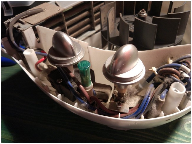

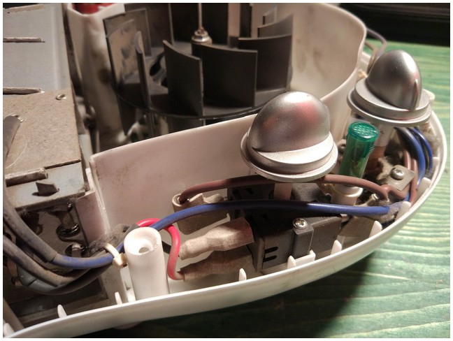

Ciao a tutti,

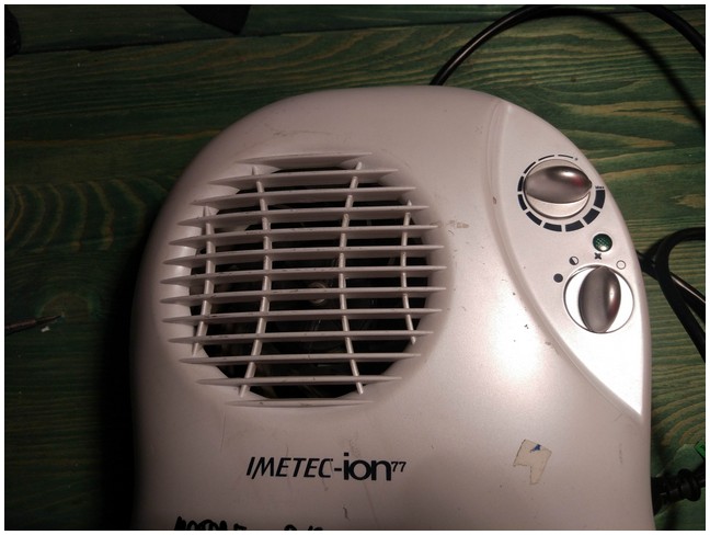

chi mi da una mano a capire perché lo scaldino della imetec ha smesso di scaldare?
La ventolina continua ad andare, ma la resistenza non scalda più.... a breve posto foto del prodotto.

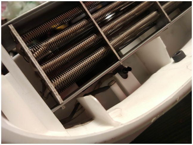

Ecco le ultime due foto

Dalle foto panoramiche, non si vedono eventuali bruciature, comunque guarda bene se dove ci sono i fast-on se trovi delle bruciature o punti più scuri e di conseguenza i contatti bruciati.
Però devi controllare all'inizio della resistenza, dove ci sono attaccati i due fili che portano la linea, c'è senz'altro un fusibile termico, è molto probabile che sia aperto.
Fammi sapere
Alex

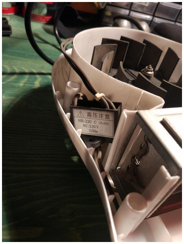

La ventola gira... solo la resistenza non va... purtroppo mi si è scaricata la batteria del multimetro.... ma poco prima ero riuscito a vedere che non arriva corrente alla resistenza..... non riesco a capire cosa sia il componente nero in foto... a questo componente arrivano 2 cavi blu e marrone e ne partono altri 2. uno dei quali va a finire proprio sotto la resistenza.. questo cavo in cima sembra sfilacciato...

Il componente che non fa arrivare tensione alla resistenza potrebbe essere il termostato, controlla che le pastiglie del contatto non siano usurate.

se però lo metto a zero la ventola si spegne...

Nelle stufette (ed in molti altri apparecchi simili) c'è un termostato con il quale l'utilizzatore ha la possibilità di variare la temperatura alla quale il circuito può arrivare, oltre a questo, vi è un termostato di sicurezza che ad una specifica temperatura, decisa in fabbrica, fa sì che le resistenze non vengano alimentate, in modo da evitare danni alla struttura stessa della stufa e pericoli connessi (pensa ad uno straccio che cade sulla stufa ed impedisce che il flusso d'aria della ventola disperda il calore)
Poi le stufette, di solito, hanno due livelli di temperatura e la cosa si attua facendo accendere una sezione delle resistenze disponibili previa chiusura del contatto di un interruttore
Se resta tutto freddo, allora potrebbe essere uno dei due termostati, se invece solo una parte delle resistenze si attiva, allora potrebbe dipendere da un problema all'interruttore che seleziona la potenza

E' anche probabile che sia interrotta la resistenza,misurala deve darti una resistenza molto bassa , qualche decina di ohm.
