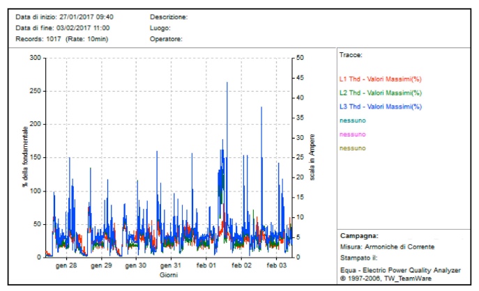

un cliente ha un impianto elettrico trifase in BT da 40kW e ha installato un impianto fotovoltaico avente potenza di circa 100 kW.
Gli inverter del fotovoltaico si staccano dalla rete a causa della presenza di armoniche in corrente.
E' stato fatto un rilevamento delle armoniche nel punto di fornitura tramite analizzatore di rete, il cui risultato è il grafico in allegato.
Quesiti:
1. Come consigliate di approcciare il problema e tentare di risolvere?
(filtri passivi/attivi/compensatori attivi ecc..)
2. Come capisco se è un problema della rete ENEL o del cliente? ci sono delle prove empiriche da fare?
3. A monte degli inverter è presente un trasformatore di isolamento. Non dovrebbe filtrare/proteggere gli inverter dalle armoniche in corrente presenti a monte?
Grazie a tutti anticipatamente per i Vs preziosi consigli!

Trovo anomalo che solo la fase L3 superi del 50% il contenuto di armoniche, mentre le altre fasi sono sostanzialmente al di sotto. Non mi risulta sia possibile discriminare se le armoniche siano in ingresso o in uscita, per saperlo sarebbe da monitorare l'impianto con il FV connesso e disconnesso. Farei la stessa prova "online" disinserendo un inverter alla volta per capire se è uno degli inverter il problema.
Per le soluzioni consiglio di rivolgerti a specialisti del settore, normalmente i maggiori produttori di impianti di rifasamento hanno soluzioni idonee.

Per verificare se il problema è della rete devi verificare se, con l'inverter disconnesso, sono presenti armoniche di tensione rilevanti.
Visto che hai usato una cassetta Wally, potresti facilmente effettuare questa analisi
fpalone ha scritto: Per verificare se il problema è della rete devi verificare se, con l'inverter disconnesso, sono presenti armoniche di tensione rilevanti.
Dalla rilevazione non ci sono armoniche in tensione ma solamente quelle in corrente.
Purtroppo la rilevazione l'ha fatta il distributore e non ho a disposizione un analizzatore..

L'elettrotecnica ci insegna che se ci sono armoniche di tensione, ci sono anche armoniche di corrente. Al limite si potrebbe dire che le armoniche di tensione di background (senza l'inverter) sono trascurabili.
Se così fosse comunquq, è evidente che le seconde sono introdotte dall' inverter fotovoltaico.
Come già suggerito da
Mike, l'unico modo per procedere è staccare l' inverter ed effettuare una campagna di misura della qualità della tensione secondo CEI EN 50160.

da quel che ho capito il problema è che la presenza di contenuto armonico fa sì che intervengano le protezioni degli inverter fotovoltaici.
Cerco di rispondere alle tue domande.
1- Prima cosa analizzare i carichi del cliente, nel caso il contenuto armonico sia generato dal cliente stesso sarebbe il caso di prevedere filtri per i carichi più distorcenti. Per dovere di cronaca considererei per prima i carichi monofase, questo perché mi sembra strano lo squilibrio tra le tre fasi.
2- Se analizzando i singoli carichi non trovi distorsione, allora è l'impianto che si becca tutta la distorsione della rete. Dovresti essere in grado di verificare di chi sia "la colpa" semplicemente andando a verificare il THDi con azienda spenta ma con impianto fotovoltaico in funzione (per avere un'idea può bastare verificare se gli inverter vanno in protezione anche se la fabbrica non assorbe energia.
3- Se i ltrafo d'isolamento ha un gruppo Dy o Yd filtra le armoniche di ordine 3 (e multipli) ma non le altre altrimenti neppure quelle.
Possibili soluzioni:
CASO A THDi generato dall'azienda
Filtrare i carichi che generano THDi
CASO B THDi presente sulla rete
Protestare con l'ente distributore, oppure installare una opportuno filtro (reattanza di linea) per aumentare l'impedenza alle frequenze maggiormente distorte.
