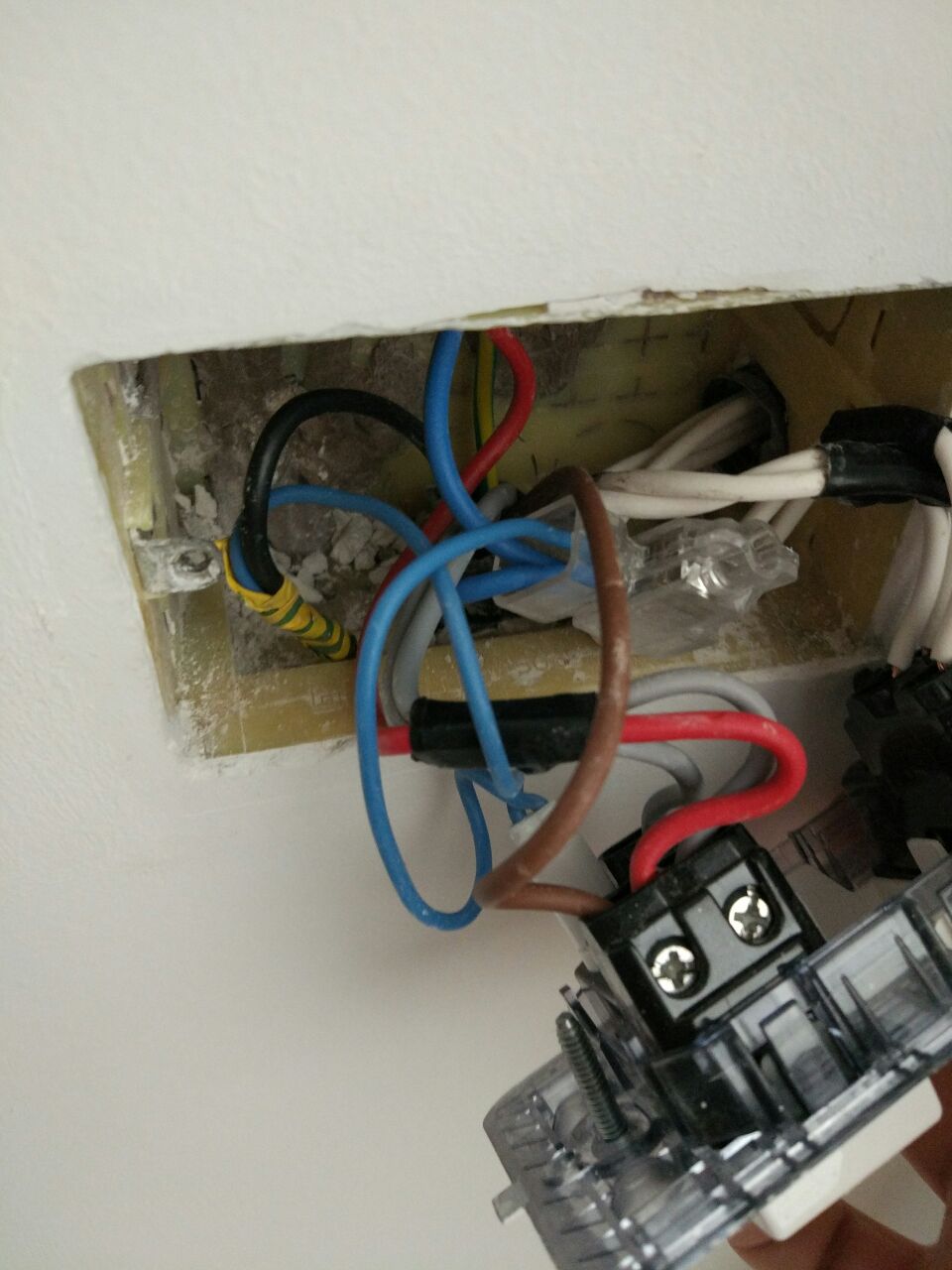

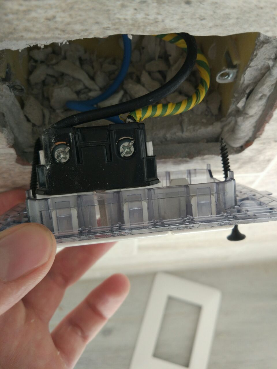

Ho alcuni dubbi sull'operato dell'impresa che sta ristrutturando casa mia e che ha completamente rifatto l'impianto elettrico. Premetto che io non sono un esperto nel settore ma ho notato e mi hanno fatto notare alcune beghe che vorrei conferma se devono essere contestate:

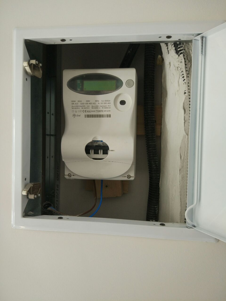

1. Dal contatore elettrico A2a partono due cavi che vanno al quadro generale che sono da 2,5 mm , mi hanno detto che per essere a norma devono essere minimo da 6mm
2. Nelle scatole elettriche ci sono alcune masse che non sono cavi giallo verde ma sono cavi di un altro colore forse nero non ricordo nastrato di giallo verde è normale o contestabile ?
3. Sempre nelle cassette ci sono cavi che sono nastrati e non incappucciati anche questo è normale e consentito?

Punto 1 .....la sezione minima del conduttore per la montante negli impianti di civile abitazione è appunto di 6mmq (per nuovi impianti o ristrutturazioni totali degli impianti legate anche a lavorazioni edili)

1. Se è un rifacimento completo dell'impianto si applica la norma CEI 0-21 ed è richiesto che il montante abbia una sezione minima di 6 mmq.

1. si rifacimento completo
2. si sono la terra dei vari elettrodomestici sono fili di colore diverso poi nastrati con il nastro giallo verde
3. nei frutti ho trovato dei cavi non utilizzati nastrati al posto che con i cappucci.
stasera comunque cerco di fare foto e di mandarle qua sul forum

Ecco le foto a supporto di quello che dico
Da quello che vedo non ha rifatto l'impianto, probabilmente ha recuperato i cavi esistenti. Gli unici colori obbligatori sono giallo/verde per la terra e blu chiaro per il neutro, non possono essere nastrati! Richiedi il rifacimento dell'impianto in conformità alla norma CEI 64-8 vigente.
