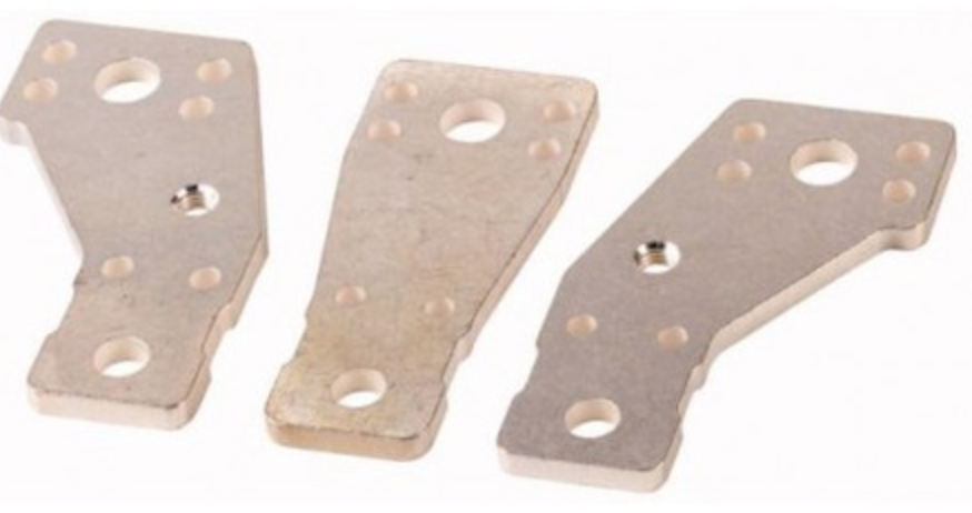

Ciao ragazzi,
per un progetto devo collegare un cavo da 240 mm2 ad un interruttore Eaton NZM3 che ammette una sezione massima fino a 240mm2 senza capicorda. Ora, come fare? Voi omettereste i capicorda? Come potrei eseguire questa connessione se volessi utilizzarli?
Vi lascio il link al datasheet dei terminali, grazie in anticipo!
ftp://ftp.moeller.net/DOCUMENTATION/PDF/OC/EN/Moeller_Datasheet_NZM3-XKA2_271461.pdf

Ho trovato questi terminali che mi permettono di eseguire una connessione esterna. Mi sa che sono la soluzione più pulita!

Capisco ragazzi, il mio dubbio nasceva dal fatto che un terminale crimpato mi da un senso di maggior solidità rispetto al collegamento diretto, ma da quello che mi dite sembra non esserci alcuna differenza in questi termini

Non nessuna differenza, la differenza c'è, il rame a diretto contatto con il morsetto è sempre migliore, come affidabilità e ha anche una minore resistenza di contatto.
