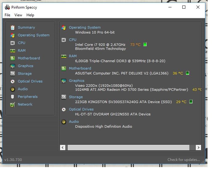

Ciao a tutti!
Ho questo PC fisso:
Vorrei aumentare la RAM, magari arrivando a 12gb o anche più senza spendere una fortuna!
Al momento è montato un kit 3x2gb della Kingston, modello: KVR1333D3N9 K3/6G
Cosa mi conviene comprare? Un altro kit identico (sempre se si trova) ed arrivare a 12gb?
Oppure andare in un'altra configurazione? Magari qualche kit 4x3gb più perfermante che si adatti perfettamente alla mia scheda madre ed al triplechannel che ha!
Grazie a tutti per i consigli :D

Io, sette anni fa, la mia Gigabyte X58A-UD5, con processore i7 930, l'avevo equipaggiata con questo kit: in pratica 12 GB in configurazione 6 x 2 GB...
... a te, avendo già un kit 3 x 2 GB, ti basterebbe acquistare un ulteriore kit sempre 3 x 2 GB

Fedhman ha scritto:Cambia la pasta termica al processore o sostituisci il dissipatore!
Appena ho visto quella temperatura, ho subito aperto il PC e dentro c'erano 80 chili di polvere che ostruivano tutto!!
Adesso la situazione è migliorata e prima di riassemblare tutto, volevo capire come gestirmi con le RAM ;)

... beh, cercando in rete, si trovano kit di RAM DDR3 12 GB (3 x 4 GB) XMP PC3-12800 9-9-9-24 (Corsair CMZ12GX3M3A1600C9) a 99,00 euro...
Poi, per la carità, ognuno ha i propri metri di misura per valutare i costi dei prodotti, ci mancherebbe. :ok:

Le ho trovato anche su amazon! https://www.amazon.it/Corsair-CMZ12GX3M ... 3M3A1600C9
Sembrano davvero ottime! Ma sono totalmente compatibili con la mia scheda madre?
Appurato che un kit nuovo da 12gb è sui 100€. Se invece volessi andare ad aggiungere nei tre slot liberi altri 3x2gb?
Devi prenderle per forza identiche a quelle già montate?
Tipo ho trovate queste usate ad un prezzo eccezionale!
http://www.ebay.it/itm/Corsair-XMS3-6-G ... SwdGFYv5vm
o queste:
http://www.ebay.it/itm/6-GB-3x-2GB-King ... Swqu9U05Gi
Grazie a tutti! :D

Ho trovato pure questa offerta!
http://www.ebay.it/itm/Crucial-Ballisti ... Sw42dZHv87
Però a questo punto, forse meglio le corsair nuove su amazon!
Voi che dite?
Comunque da quel che ho capito, dovrebbero essere tutte perfettamente compatibili con il triple channel della mia scheda madre (P6T deluxe V2)
