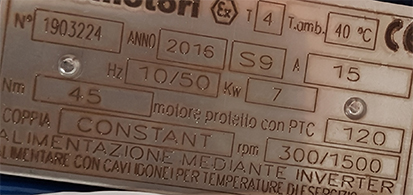

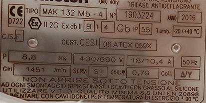

Salve, un motore a cui mi è stato chiesto di mettere un inverter ha due targhe:
se non erro alimentando il motore direttamente è 8 kW 18 A, se metto un inverter 7 kW 15 A....
Il fornitore mi ha detto di mettere un inverter da 11 kW (taglio inferiore 7,5 kW); il costruttore del motore ha detto che va alimentato da inverter e va bene il 7,5 kW ma il motore deve essere limitato a 7 kW .
Significa che nelle impostazioni dell'inverter a caratteristiche motore metto 7 kW 15 A?
7, 5 è troppo al limite?
Ciao e grazie per eventuali risposte

Dovrebbe essere come dici: con inverter è necessario limitare l'erogazione della corrente fornita al motore.
Quindi configura l'inverter con i dati 7 kW, 15 A come indicato in targhetta.

l'inverter si dimensione sull'applicazione, non sul motore!
Attenzione però a non superare i limiti per i quali il motore è stato certificato ATEX, la responsabilità sarebbe pesante.

grazie per le risposte:
quindi l'inverter lo taro per la potenza di 7 kW per cui il motore è certificato Atex; in base ai fluidi che devono miscelare poi dobbiamo fare delle prove.
batfab,
devi limitare la corrente nominale dell'inverter ad un massimo di ?? A, e impedire che il motore possa funzionare a meno di 10 Hz o a più di 50 Hz. Non è meglio se scrivi al costruttore direttamente? Sulla documentazione di test non c'è il valore di corrente nominale in funzionamento da inverter?
Ricordati di collegare le protezioni termiche nel motore.

mario_maggi ha scritto:Sulla documentazione di test non c'è il valore di corrente nominale in funzionamento da inverter?
Questo valore dipende solo dal motore, o anche dal tipo di inverter?
P.S. Nella targhetta relativa al funzionamento con inverter, in effetti mi pare che un valore sia specificato ed è 15A.
Poi l'indicazione della velocità nella stessa targhetta non mi pare che sia così scandalosa, dice 300/1500 giri cioè da 300 a 1500.
