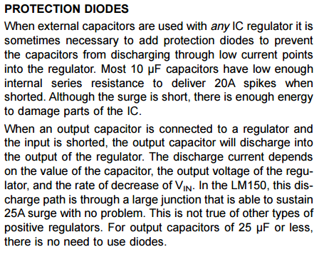

Spulciando il datasheet del LM350 di National Semiconductors, a pagina 5 noto questa dicitura:
A quanto pare il regolatore è dotato di un diodo integrato, in grado di reggere impulsi di ben 25A. Non riesco a trovare ulteriori informazioni su questa giunzione, evidentemente parassita ma decisamente utile.

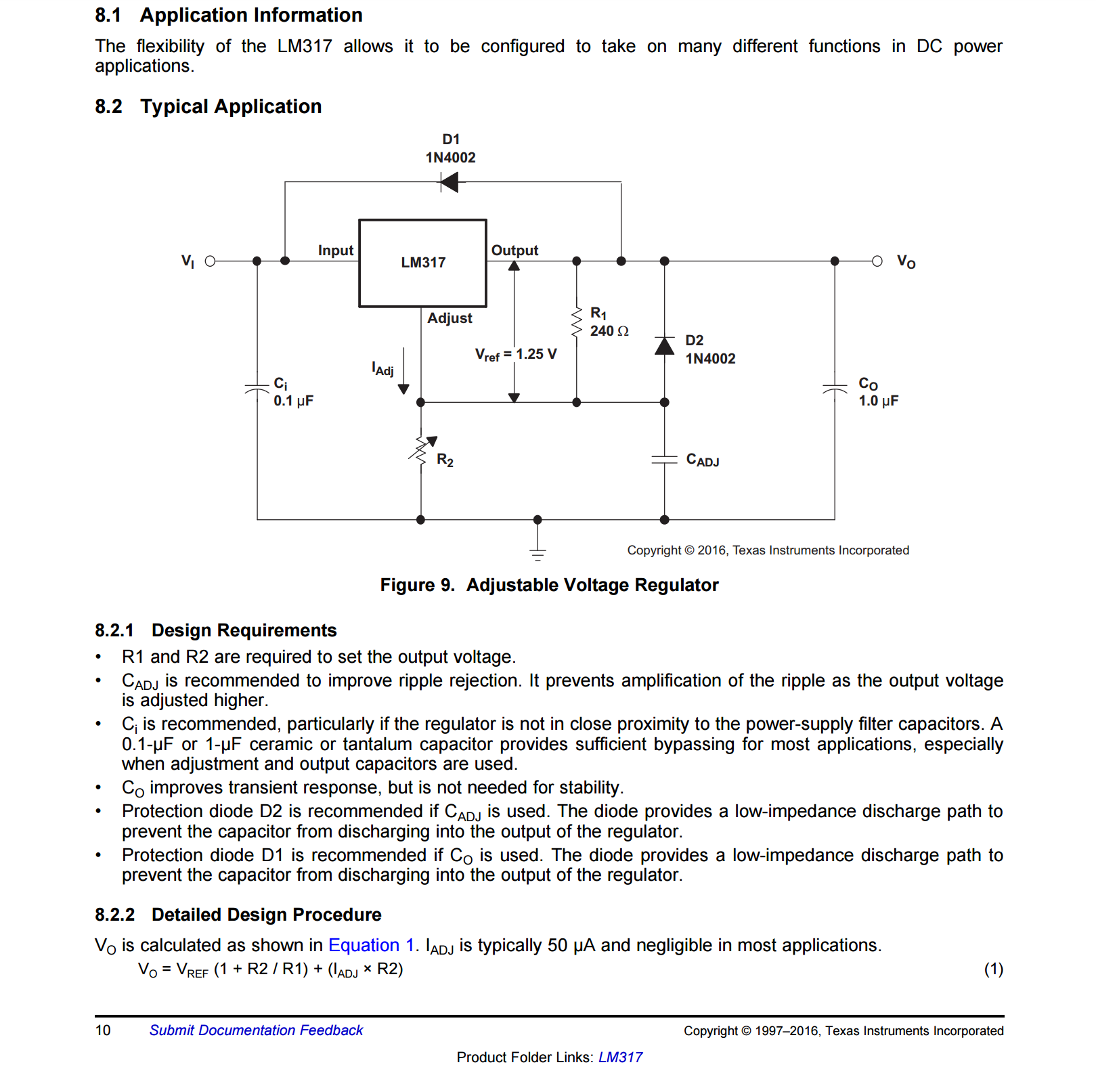

Messaggioda Foto UtenteBrunoValente » 2 giu 2017, 12:00
Ad esempio qui a pag 10 dice che quando sono presenti i condensatori sull'uscita e sul piedino adj i due diodi esterni sono necessari e detta così sembrerebbe che siano necessari sempre, indipendentemente dal valore dei condensatori, come se all'interno non vi sia nulla in grado di sopportare una corrente inversa
poi però anche qui a pag.14 è riportato il solito circuito.

Foto Utentegammaci, il problema non sta tanto nei condensatori d'uscita, quanto nel fatto che nell'applicazione AC proposta la corrente fluisce continuamente "al contrario" attraverso l'uno o l'altro regolatore. Impiegando due LM350, la giunzione inversa interna dovrebbe riuscire a sopportare i 3A senza problemi; mi manca in ogni caso una conferma certa.
Bruno, in effetti non trovo davvero nulla riguardo una giunzione integrata negli LM317, mentre per l'LM350 il datasheet cita almeno qualcosa.
Mi viene da pensare che il 317 e il 350 siano strutturalmente molto diversi, e che per erogare 3A si impieghi nell'LM350 un transistor finale diverso rispetto a quello impiegato nel 317, disponendo così anche di un benefico diodo parassita.

Messaggioda Foto Utentegammaci » 2 giu 2017, 17:46
Deve, (per un semiciclo) altrimenti non può fluire corrente sul carico, tuttavia mettere dei 4002 quando:
. In the LM317-N, this discharge path is through a large junction that is able to sustain 15-A surge with no problem
... mi sembra assolutamente inutile.
? non sono certo di capire il dubbio, il DS comunque cita un valore di 25A
In the LM150, this discharge path is through a large junction that is able to sustain 25A surge with no problem.
Sbaglierò ma sono identici, lo schema interno perlomeno lo è ...
Industrialmente sarebbe un grande vantaggio non avere due progetti e due catene produttive per due componenti tutto sommato equivalenti o quasi identici.

Messaggioda Foto UtentePixy » 3 giu 2017, 9:35
Leggendo i vari datasheet dei regolatori anch'io l' idea che mi sono fatto, che il condensatore posto in parallelo all' uscita è tanto più pericoloso, in caso di corto dell' entrata, quanto più è alta la tensione di uscita dal regolatore, e questo è plausibile, perché l' impulso di scarica di un piccolo condensatore ,è alto anche se la capacità è piccola, se la differenza di tensione su cui si scarica è grande, penso sia per quello che molti datasheet consigliano in ogni caso il diodo di protezione se l' uscita del regolatore supera i 25 V.
Mentre per quel che riguarda il condensatore posto sulla resistenza adj, il pericolo sussiste sia per il corto in entrata che in uscita del regolatore.
Però, come citano i datasheet e si può leggere anche nell' allegato postato da Foto Utentebrabus il pericolo della scarica dei condensatori è dettato da quanto è repentino l' abbassamento di tensione al pin d' ingresso,
nel senso che se l' ingresso va a zero in modo dolce ( quando per esempio si spenge un alimentatore) il pericolo non sussiste ( secondo me ).
BrunoValente ha scritto:
A me pare evidente che manchi un diodo di protezione da collegare in parallelo tra ingresso ed uscita in ognuno dei due regolatori ma questo circuito è proposto così da decenni e pare che mai nessuno si sia degnato di correggerlo.
Mi sfugge qualcosa?
Immagine
Personalmente Bruno, penso che non ci siano gli estremi per i diodi di protezione, proprio per il fatto che Vin ha una, decadenza rispetto all' uscita , con una funzione sinusoidale di frequenza abbastanza bassa ( ma può darsi che mi sbagli).
Però, in effetti, se avessero messo i diodi ( collegati appunto come per la protezione) il circuito avrebbe funzionato nello stesso modo, ma con sollievo dei regolatori,perché una buona parte di corrente di ritorno, sarebbe passata dai diodi e il regolatore avrebbe dissipato meno potenza.
Ma se non l' hanno fatto, probabilmente, ci sarà un motivo che al momento mi sfugge
