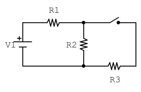

Salve a tutti!
Ho un dubbio su quanto segue. Consideriamo il circuito in figura.
Valutando la parte del circuito dove è presente il "circuito aperto", si può affermare che non è presente corrente e, quindi, ai capi del resistore R3 c'è ΔV=0. In definitiva, ai capi del bipolo circuito aperto troviamo la stessa d.d.p. presente ai capi del resistore R2 ed una corrente nulla. (Infatti, il circuito aperto è un bipolo caratterizzato da corrente nulla e da un tensione di qualsiasi valore).
La mia domanda è: se in quella parte del circuito non scorre corrente, vuol dire che non è presente un campo elettrico. Dunque, come è possibile che ci sia una d.d.p. ai capi del "bipolo circuito aperto"?
Grazie.

Stefano91 ha scritto: se in quella parte del circuito non scorre corrente, vuol dire che non è presente un campo elettrico. Dunque, come è possibile che ci sia una d.d.p. ai capi del "bipolo circuito aperto"?
Chi ha detto che c'è una d.d.p.?
Basta mettere in pratica la legge di ohm cioè V=RI, dunqe se la corrente I è uguale a 0 anche la tensione V sarà uguale a 0.

La ddp hai capi dell interruttore c'è eccome ovvero c'è un campo elettrico.
Non circolando una corrente, non c'è campo magnetico.

Stefano91 ha scritto:Dunque, come è possibile che ci sia una d.d.p. ai capi del "bipolo circuito aperto"?
La d.d.p c'è ai capi di R2 ed è quella che misuri poiché ai capi di R3 ci sono 0V.
R3 con l'interruttore aperto fa da pull-down.
Se levi R2 non scorrerà più corrente nel circuito, anche ai capi di R1 ci saranno 0V quindi ai capi dell' interruttore leggerai V1.

Luca1607 ha scritto:La ddp hai capi dell interruttore c'è eccome ovvero c'è un campo elettrico.
Ma se c'è il campo elettrico (e quindi una "forza") non dovrebbe esserci, di conseguenza, uno spostamento di cariche?

Stefano91 ha scritto:...di conseguenza, uno spostamento di cariche?
Quali cariche? ;-)

Stefano91 ha scritto:Ma se c'è il campo elettrico (e quindi una "forza") non dovrebbe esserci, di conseguenza, uno spostamento di cariche?
Se fosse così non esisterebbero più pile cariche
Il soffitto non mi sta cadendo sulla testa: sarà zero il campo gravitazionale?
