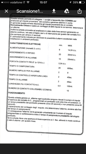

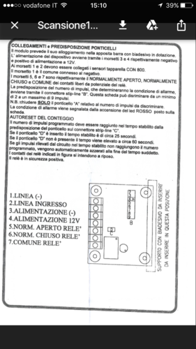

Ciao a tutti ragazzi spero possiate aiutarmi perché sono ai limiti dell'esaurimento.
Vorrei avere informazioni su come collegare 6 sensori tapparella modello Sicurit CON800 alla scheda Sicurit CON810. Sarebbe gradito un aiuto anche con schema elettrico. Intanto in allegato vi posto il manuale della scheda in questione (IO NON CI HO CAPITO TANTO)

I sei sensori lì colleghi in serie uno con l'altro e poi li colleghi ai morsetti 1-2, (anche se penso che sei contatti tapparelle in serie siano troppi e si rischiano dei falsi allarmi, suggerisco di usare almeno due schede contaimpulsi.)
La scheda contaimpulsi va alimentata a 12Vdc sui morsetti 3 e 4,

Giusto per chiarirti il concetto ... nei conta impulsi per tapparelle viene usato un interruttore (azionato da una camma) con i 2 contatti in scambio (NA-NC) entrambi collegati in parallelo. In pratica il circuito è sempre CHIUSO, salvo il brevissimo istante in cui il contatto commuta, in un senso o nell'altro.
La scheda deve sempre vedere circuito CHIUSO (se rimane aperto per più di 2 s va in allarme) e conta gli impulsi che si generano. Se la tapparella si muove di poco (es. vento) il sensore genererà 1 o 2 impulsi che la scheda non considera come allarme. Se invece qualcuno forza la tapparella, allora si andranno a generare più impulsi ... fino a superare la soglia di allarme.
Considerando che si tratta di contatti NC puoi metterne in serie (quasi) fin che vuoi; tanto, l'intervento su uno qualsiasi provocherà l'allarme.

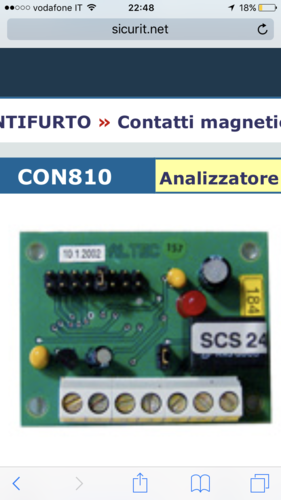

Salve ragazzi sono ancora qui... ho effettuato tutti i collegamenti ma mi spiegate come collegare la scheda contaimpulsi alla scheda allarme?? Oppure come effettuare i collegamenti poiché la scheda madre dell'impianto nn fa scattare l'allarme!!!

Il contatto NC del contaimpulsi va collegato all' ingresso allarme della centrale allarme, naturalmente l'ingresso deve essere configurato come allarme intrusione

Tutto collegato ma niente... il led di allarme sulla scheda contaimpulsi si accende ma l'allarme non scatta.... perché??
