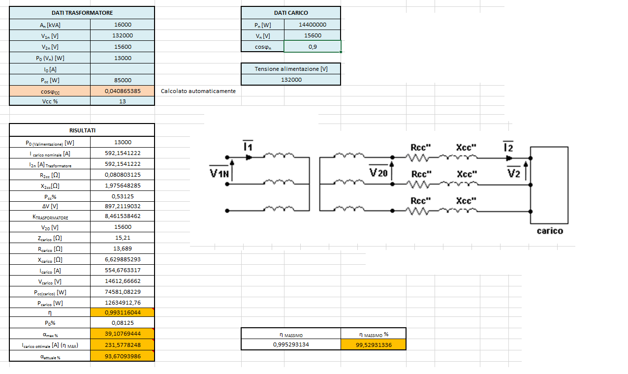

Ciao,
provo ad allegarti lo screen di un programmino .excel che ho fatto così mi puoi dire se e dove sbaglio.
Come puoi vedere ho inserito come carico il carico nominale del trasformatore (An(carico)=16 MVA) la corrente nominale del carico e la corrente nominale secondaria del trafo coincidono. Però, se ho fatto i conti correttamente, al carico arriva una corrente di 554.67 A (INFERIORE alla corrente nominale del trasformatore).
Probabilmente, sempre se non ci sono errori di calcolo, questa cosa è una cosa scontata per molti.. io non ci avevo mai pensato pensavo che attaccando un carico con corrente nominale uguale a quella del trafo davo per scontato di alimentarlo alla sua corrente nominale.

Non so di preciso come hai ottenuto i risultati, i teoria se il carico è dato come carico di linea e la tensione è tensione di linea in verità la corrente sarebbe quella giusta del trasformatore.
Però dai risultati invece trapela una notevole caduta di tensione di linea sul secondario che giustifica la minore corrente erogata dal trasformatore.
Non vorrei che il programmino avesse inteso il carico come carico di fase con tensione di fase di 15600 kV, allora la corrente del carico sarebbe oltre 1000 A.
di preciso non so che dirti, se era un trasformatore monofase ti avrei potuto aiutare con più certezza.
Vediamo se ci sono interventi dai tanti utenti che studiano elettrotecnica che senz'altro con i sistemi trifasi hanno maggiore familiarità e riescono a capire qual è il problema che forse è solo di impostazione dati
P.S.
Riguardando per bene ,in effetti, torna tutto .
Il kV di tensione di caduta, è quello prodotto da Xcc e Rcc
Probabilmente Vn è considerata tensione a vuoto e non la tensione ai morsetti del trasformatore a pieno carico infatti è equivalente al valore di V20
questa è l' unica giustificazione

Abbiamo risolto il mistero
Ho sbagliato io nei post precedenti.
Nei dati di targa, la tensione nominale al secondario è quella che si misura a vuoto,e non quella a carico
( pensa te in tutto questo tempo ero convinto del contrario
Strano che nessun utente se ne sia accorto prima
Perciò è tutto ok
In pratica, tornado al problema del primo post.
No, non si può ottenere la stessa corrente di un carico alimentato direttamente in rete con un trasformatore cui la tensione nominale al secondario è la stessa di quella di rete del carico
