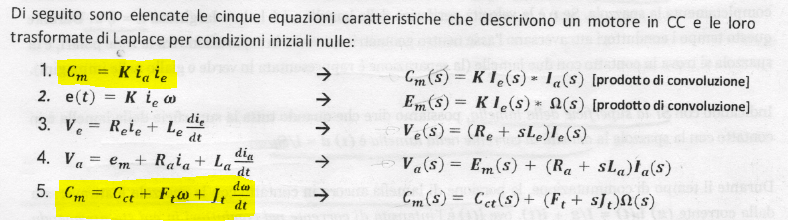

Ciao, se ho un Motore elettrico a CC con collettore, sia aumentando la corrente di armatura che di eccitazione aumento la velocità di rotazione del rotore ?

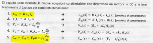

Messaggioda Foto Utentethemagiciant95 » 12 lug 2017, 10:19
Quindi la coppia, che è legata alla potenza espressa dal motore, non è legata alla velocità di rotazione del rotore ?
Questo perché ho letto che , applicando un carico, la coppia motrice sviluppata dipende in una equazione dalla moltiplicazione delle correnti e in una seconda equazione dalla velocità e derivata della velocità di rotazione.
