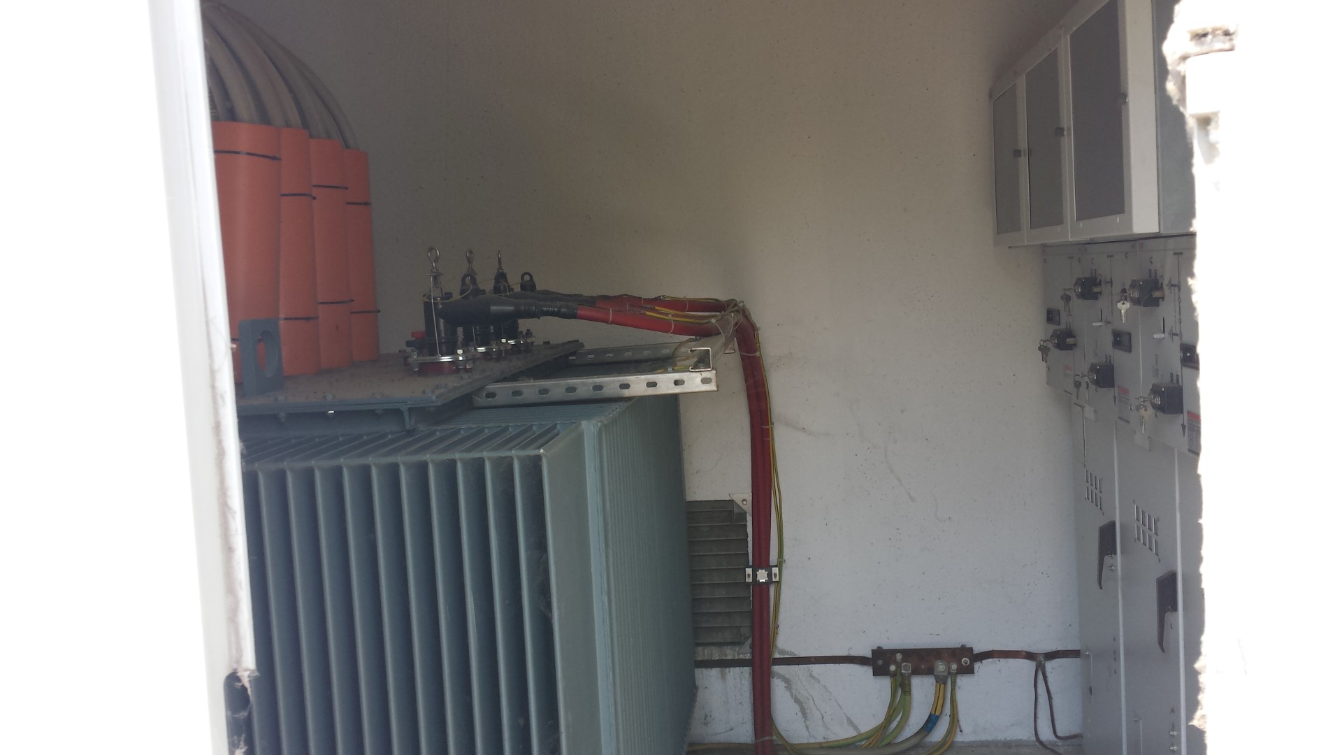

Oggi nel verificare un impianto del 2010 mi sono trovato questa situazione............
a voi i commenti !!!!! ?% ?%

Sulla destra ci sono dei vani ABB Unimix con sezionatore sottocarico con fusibili, a sinistra c'è il trafo , vicinissimo alle celle e senza barriera. Forse l'hanno tolta momentaneamente per sostituire il trafo, altrimenti non è possibile. Comunque quando c'è la barriera non c'è spazio per manovrare i sezionatori

No no la barriera non è mai stata messa ............ per me è totalmente fuori legge, tu entri in cabina aprendo semplicemente la porta e ti trovi la media a portata di mano.
Il cliente dice che è tutto certificato io ribadisco che non è a norma ....................
Ma proprio 2 minuti fa vedendo un documento di Schneider che allego mi trovo questa foto e le mie certezze crollano.....................
Allora se Schneider mette al medesima situazione su una sua guida vuol dire che si può fare??
:roll: :roll: :roll:

si ma in quel caso hai distanze diverse e puoi permetterti il lusso di una barriera.

Sul lato MT ci sono i terminali isolati e certificati, sul lato BT mi pare sia stato fatto un isolamento artigianale e come tale da garantire a regola d'arte.

tanto per fare esempi: la stragrande maggioranza delle cabine enel e' fatta cosi.
anche perche' a cosa servirebbero le barriere, quando non ci sono punti MT accessibili?
La stessa soluzione citata nel thread che affrontava il problema di una cabina troppo piccola per il box...

Il lato bt è protetto adeguatamente, solitamente a protezione dei terminali ci sono dei gusci in plastica blu,
il lato MT ha i connettori appositi, noi li chiamiamo "sconnettibili" isolati e a norma.
Per far capire sono degli "attacchi rapidi" MT si possono toccare perché isolati (anche se sconsiglio di farlo) e da noi si fanno così su ogni cabina nuova o ristrutturata.
Discorso diverso sui box MT dalla foto sembra un po' difficoltoso fare la manovra nell'ultimo box perché troppo vicino al muro e l'asta andrebbe a cozzarci addosso.
Presumo che se hanno fatto così la cabina ci si riesca a fare la manovra

Non avevo visto guardando velocemente le foto in piccolo le cuffie sui terminali MT, si tratterà di uno di quei trasformatori sigillati in olio. Sarà a norma ma a me pare una maialata. Per manovrare l'SH2/T2F occorre fare forza e per agire su di esso in pratica ti devi appoggiare a un trasformatore che è in tensione. Invece anche se vicino al muro di lato con l'asta di manovra che scorre si riesce a manovrare lo stesso. Mi sembra una maialata
