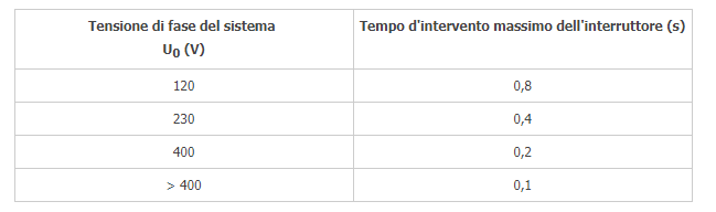

Buongiorno,
volevo chiedere come mai nella verifica della protezione dai contatti diretti nei sistemi TN ci sia distinzione nei tempi di intervento a seconda del tipo di circuito (distribuzione o terminale).
Nel caso di circuiti di distribuzione allego la tabella, la tensione V0 che è la tensione tra fase e terra come può essere superiore a 230 V?

Non rispondo a tutte le tue domande, ma volevo segnalare che i tempi indicati nella tabella 41A, che sono gli stessi da te riportati, vanno valutati in base ai successivi due articoli della 64-8:
413.1.3.4 I tempi massimi di interruzione indicati nella Tab. 41A si applicano ai circuiti terminali protetti con dispositivi di protezione contro le sovracorrenti aventi corrente nominale o regolata che non supera 32 A.
413.1.3.5 Tempi di interruzione convenzionali non superiori a 5 s sono ammessi per i circuiti diversi da quelli trattati in 413.1.3.4.

ma perché nella norma ci sono tensioni V0 anche di 400 V o superiori? la tensione fase terra non è sempre 220?

Non è detto, recentemente ho fatto delle misure in un impianto a 500 V trifase, dove la tensione verso terra è pari a 290 V.

loganwolverine ha scritto:ma perché nella norma ci sono tensioni V0 anche di 400 V o superiori? la tensione fase terra non è sempre 220?
Ci possono essere sistemi a funzionanti a tensioni diverse dal 240/400 V

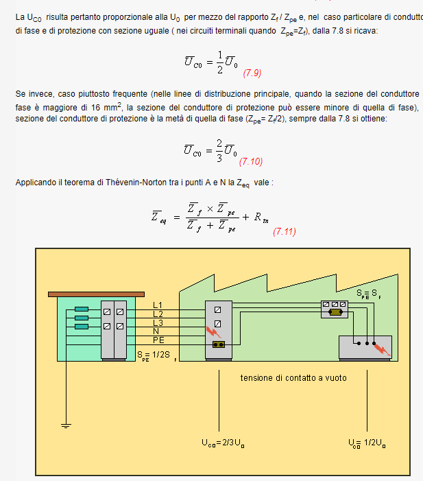

Ma come mai la tensione Vco nel caso in cui la sezione del PE è metà di quella di fase a me risulta Vco=Vo/3 e non (Vo*2)/3 a qualcuno torna?
