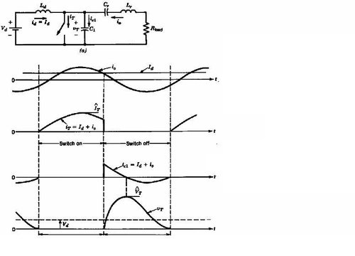

quello in figura è l'inverter in classe E.
Questo circuito realizza lo spegnimento del tiristore sullo zero di tensione, ma lo spegnimento effettivo di tale tiristore è possibile solo se il tiristore è pilotato in spegnimento (un SCR nn andrebbe bene!!), infatti nell'istante di spegnimento la "it" del tiristone certo nn si sta annullando, dunque (mi sembra che) la valvola nn si spenga in modo naturale.
è così o sto commettendo un grossolano errore??
grazie

Ma che c'entra il tiristore? Si usano MOSFET
Forse ti puo' essere utile questo articolo:
http://www.ece.queensu.ca/hpages/labs/p ... 33-RCP.pdf

Ma i tiristori (o SCR) si usavano ai miei tempi!
Oggi non piu', superati dai MOSFET e piu' recentemente dagli IGBT.
I grossi inconvenienti per le applicazioni degli SCR erano rappresentati
appunto dalla difficolta' di spegnimento, soprattutto in presenza di carichi
induttivi. Quindi dovevano essere utilizzati complicati metodi per generare
controtensioni momentanee in modo da mandare a zero la corrente per
poterli commutare.
Oggi, dicevo, con i nuovi componenti di potenza, tutto cio' e' superato
e circuiti di centinaia di volt e migliaia di Amper sono comandabili direttamente
da microcips sempre piu' sofisticati.
E' a questi che voi giovani dovreste dedicare la vostra attenzione.
Questi sono infatti il vostro futuro.
