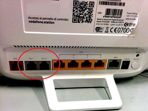

il telefono funzionera' solo collegato alla presa che esce dal router, nessun segnale fonia sulle altre prese (anche se puoi portarcelo con una modifica)

egbit ha scritto:il telefono funzionera' solo collegato alla presa che esce dal router, nessun segnale fonia sulle altre prese (anche se puoi portarcelo con una modifica)
dovrei collegare questi rj11 femmina con i cavi telefonici che collegano il resto dell'impianto. Vero?
cosa dovrò avere per realizzare o meglio per permettermi di collegare anche gli altri telefoni?
