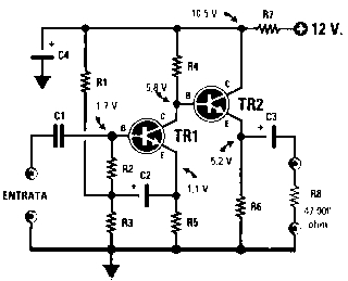

Ciao !!
Mi accingo a costruire una serie di piccoli PCB, per studiare configurazioni a base comune, emettitore comune, etc per transistor e fet ( allego, a titolo di esempio, alcuni schermi ) ; l'intervallo di frequenze che, per ora, vorrei esplorare e' 0 - 100 kHz. Le schede non sono destinate ad essere permanentemente alloggiate in un contenitore dedicato, e, per rendere il tutto piu' maneggevole, preferirei mettere sul PCB dei connettori per l'input e l' output dei segnali. Per contenere i costi, vorrei usare connettori RCA, invece dei BNC. Percio' mi chiedo: (1) e' ragionevole, in questo ambito, usare gli RCA al di fuori dei limiti della banda audio ? (2) Tenendo corti i collegamenti, in questo range di frequenze e nello specifico contesto applicativo, si puo' usare del comune cavo BF in luogo di quello RF ? Grazie per l'attenzione !!
P.S.
Comunque, lascero' sul PCB spazio per i BNC, per quando avro' strumentazione adeguata.

Messaggioda Foto UtenteMarcoD » 14 ago 2017, 11:59
Si
Se la lunghezza dei cavi è trascurabile ( 1%) rispetto alla lunghezza d'onda (a 1 MHz < 300/100 = 3 m) SI
Io userei addirittura le connessioni a strisce di pin maschio/femmina passo 2,54 mm dovrebbero essere meno costose dei connettori RCA.
Buone prove
