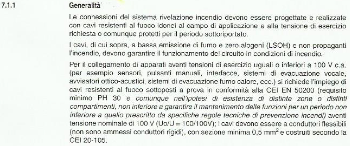

Dato che sembrano irreperibili cavi multipli che rispettino la UNI 9795:2013, mi chiedevo se in questo caso si potessero usare cavi resistenti al fuoco, LSZH e con isolamento 0,6/1 kV come gli FTG10OM1, i quali invece sono disponibili in versione multipolare.
In fin dei conti, si tratta di uno scambio di contatti fisici e non di segnali su loop, benché siano relativi all'impianto rivelazione incendi.

Il cavo FTG10OM1 solitamente risponde alla norma CEI EN 50200 che è il requisito imposto dalla norma UNI 9795

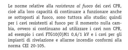

Su TNE 06/2017 pag. 8 avevo letto che le norme per i cavi CPR resistenti al fuoco non sono ancora state definite e che si continua a usare il cavo FTG10(O)M1 (0,6/1 kV).
E' sempre così?

A parer mio si continua con il cavo classico per ora FTG10OM1

Sì, per i cavi resistenti al fuoco non esistono ancora norme specifiche per cui non si applica il CPR.
