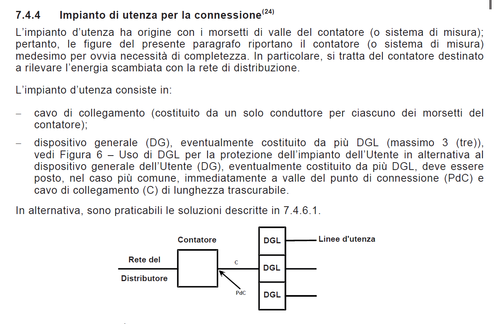

  • dal contatore dovrebbero partire un solo filo per la fase ed uno per il neutro, non due coppie collegate insieme (paragrafo 7.4.4);
    Norma CEI 0-21 - paragrafo 7.4.4

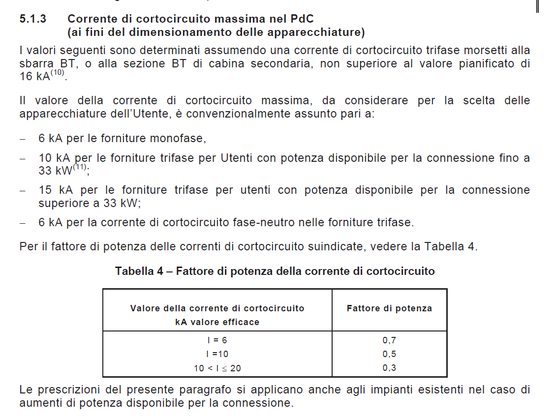

  • l'interruttore MTD dovrebbe avere un potere d'interruzione di 6,0 kA, e non di 4,5 kA (paragrafo 5.1.3), trattandosi di impianto realizzato dopo il 2012:
    Norma CEI 0-21 - paragrafo 5.1.3

Franco012 ha scritto:dal contatore dovrebbero partire un solo filo per la fase ed uno per il neutro, non due coppie collegate insieme (paragrafo 7.4.4)
Condivido.
Franco012 ha scritto:'interruttore MTD dovrebbe avere un potere d'interruzione di 6,0 kA, e non di 4,5 kA (paragrafo 5.1.3), trattandosi di impianto realizzato dopo il 2012
Questa questione fa sempre discutere. A mio parere i valori del potere d'interruzione degli interruttori, leggendo anche vari articoli di TNE, devono essere adeguati alla nuova CEI 0-21 solo in caso di aumento della potenza disponibile in prelievo. Tuttavia, dato la bassa differenza di prezzo degli interruttori da 6kA con quelli da 4,5kA, credo che sia ragionevole adeguarla. Io personalmente, in caso di modifiche o ampliamenti degli impianti elettrici esistenti, prendo sempre in considerazione i nuovi valori della CEI 0-21, ma ti ripeto che è una mia scelta progettuale. Sarebbe interessante conoscere altri pareri a riguardo dei nostri colleghi.

Franco012 ha scritto:posso sostituire il magnetotermico differenziale esistente con uno avente uguali caratteristiche, ma con potere d'interruzione di 6,0 kA senza "invalidare" la DI.CO. rilasciata?
Sostituendolo con uno di caratteristiche uguali, ma potere d'interruzione maggiore fai un intervento migliorativo, quindi credo che non dovrebbero esserci problemi.

Personalmente modificherei il collegamento dal contatore agli interruttori in modo da avere una sola coppia di cavi e due DGL sotto contatore come previsto dalla normativa.

Rc) No, qualsiasi intervento che esula dalla manutenzione ordinaria modifica l'impianto esistente e pertanto chi esegue questi interventi ne diventa responsabile; mi spiego meglio, puoi sostituire l'interruttore MTD con uno analogo ma l'intervento annulla la responsabilità della precedente DICO su questo dispositivo e relativi collegamenti.

la fase e il neutro sono stati collegati direttamente ai morsetti del contatore, dove già sono presenti la fase e il neutro che vanno a ciascun appartamento (1°, 2° e 3° piano);
Se era così prima e non si applica la CEI 0-21 è legittimo.
