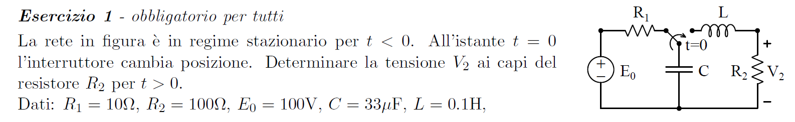

L'esercizio è il numero 5, che si basa sul numero 1, che io ho già svolto, vi allego le immagini del testo dei due esercizi, grazie a chiunque si dimostri disponibile

Salve a tutti, dovrei risolvere un esercizio che mi chiede di determinare l'istante di tempo in cui la tensione assume il suo valore massimo, e con valore massimo credo intenda l'ampiezza della sinusoide della tensione. Il problema è che non ho idea di cosa fare per cominciare...

Se hai già calcolato l'andamento della funzione
puoi banalmente applicare il metodo che si usa anche nello studio di funzione: calcoli la derivata prima rispetto al tempo e risolvi la disequazione
con lo studio della monotonia potrai stabilire qual è il massimo.
Fai attenzione che l'ingresso non è sinusoidale ma è una tensione continua (dice semplicemente 100 V)!
Così un po' a sentimento, direi che la tensione è massima per t=0+.
svolgendo tutti i calcoli effettivamente ottengo t>=0,000546, posso quindi concludere che l'istante di tempo desiderato è t=0+?

E se la tensione fosse stata sinusoidale, avrei dovuto procedere allo stesso modo?

La maglia di destra è una qualche sorta di oscillatore armonico smorzato, quindi la differenza di potenziale ai capi di R2 deve essere inviluppata in un esponenziale decrescente. Questo mi fa pensare che la tensione sia massima esattamente in t=0.
