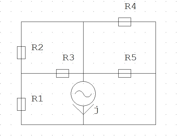

Calcolare la resistenza equivalente Req vista dal generatore J di figura.
Ragazzi senza usare la trasformazione stella triangolo (in questo caso abbiamo R2 R3 R1 che è una stella), come risolvereste correttamente l'esercizio?

Juliet ha scritto:Calcolare la resistenza equivalente Req vista dal generatore J di figura.
Dovrebbe essere R_{eq} = (R2//R3) + (R4//R5) + R1

Messaggioda Foto Utenteposta10100 » 6 set 2017, 21:52
StudDisperato ha scritto:Dovrebbe essere R_{eq} = (R2//R3) + (R4//R5) + R1
Guarda bene la coppia R4-R5 rispetto al generatore

Messaggioda Foto Utentegac » 6 set 2017, 21:54

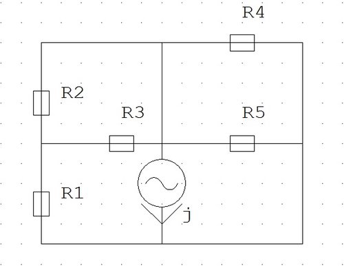

Adopera l'analisi nodale avendo come incognite le tensioni ai due nodi che sono evidenziati in rosso in questo schema
La resistenza equivalente sarà R_{eq} = - \frac{V_X}{J}
io ho ottenuto questa sofisticata equazione
R_{eq} = \frac{1}{\frac{1}{R_2 \parallel R_3 \parallel R_4 \parallel R_5} - \frac{R_1 \parallel R_2 \parallel R_3}{(R_2 \parallel R_3)^2}}
Se usi la trasformazione stella-triangolo dovresti ottenere qualcosa che è algerbricamente più semplice.

Messaggioda Foto UtenteJuliet » 6 set 2017, 21:57
ragazzi scusate, ho dimenticato i dati comunque R1=1 R2=3 R3=2 R4=4 R5=3 e il risultato dovrebbe venire Req=132/137

Messaggioda Foto Utenteposta10100 » 6 set 2017, 22:02
Non scomodate teoremi complicati, ad occhio si vedono un paio di paralleli.
Fate i conticini e ridisegnate il circuito

Messaggioda Foto Utenteclaudiocedrone » 6 set 2017, 22:18
R1 in serie al parallelo tra R2 e R3, in parallelo al parallelo tra R4 e R5. :mrgreen:
Nessuna stella ne sofisticate equazioni... purché le linee che si incrociano si intendano connesse :roll: ... O_/

Messaggioda Foto UtenteJuliet » 6 set 2017, 22:44
claudiocedrone ha scritto:R1 in serie al parallelo tra R2 e R3, in parallelo al parallelo tra R4 e R5.
Claudio la soluzione è corretta e ho verificato con i calcoli, perfetto! Grazie mille

Messaggioda Foto Utenteposta10100 » 6 set 2017, 22:50
Ma a parte i calcoli, ti torna come ha fatto Foto Utenteclaudiocedrone ad arrivare alla soluzione?
