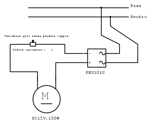

Buon giorno,

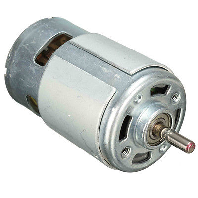

vi contatto per chiedere come e quale potenziometro si puo adattare al motore in allegato
Del motore ho solo i seguenti dati;
DC 12V 150W 13000RPM MICRO DC MOTOR 5MM SHAFT MOTOR
Lo vorrei far funzionare con corrente a 220Volt tramite un ponte radrizzatore KBU1010 e con variatore giri senza perdita di forza
Ora non so se il ponte radrizzatore che ho scelto può andar bene poi quale tipo di variatore utilizzare? e come posso fare i colegamenti elettrici?
Allego un primo spunto su come fare il colegamento (tutto da verificare)
Ultima modifica di Foto Utenteadmin il 8 set 2017, 14:53, modificato 2 volte in totale.
Motivazione: evitiamo i bimbominkismi tipo ch->k

Senza trasformatore?

Se il motore e' fatto per lavorare a 12V, come puoi pensare di pilotarlo direttamente con la tensione di rete?
Serve, seguendo il tuo schema, un trasformatore che abbassi la tensione a valori congrui e poi un sistema per la regolazione dei giri (es.PWM)..
Con un ponte ed un potenziometro, come tu hai ipotizzato.viene fuori solo un bel falo'. :D

OK come l'avevo pensata inizialmente ho capito che è tutto sbagliato.
Ora per riprendere la direzione giusta credo che si deva partire con un trasformatore o può andar bene anche un alimentatore (tipo quelli che alimentano la tv) che da 12 volt 5A.?l'corrente è da verificare in base al motore.

!2V va bene, poi devi essere tu a sapere quanto assorbe il motore. L'alimentatore deve essere in grado di fornire una corrente uguale o maggiore a quella assorbita dal motore a pieno carico.
Se non riesci a trovare la corrente assorbita cerca di conoscerne la potenza o, alla peggio, posta le dimensioni del motore per avere un'idea, seppur spannometrica, della potenza e quindi della corrente che assorbe.

Foto Utenteilluminor, si può sapere almeno da dove proviene quel motore? Cos'era, un alzacristalli, un trapano a batteria, un trapanino tipo dremel, un avvitatore... o cos'altro?
Al momento sappiamo solo che:
DC 12 V 150W 13000RPM MICRO DC MOTOR 5MM SHAFT MOTOR
Che sarebbero circa 12.5A a regime (eh, ma allo spunto col carico meccanico applicato, qualora ci fosse, quanti ampere saranno? 100?)
Quindi, io andrei per gradi spiegando bene la provenienza del motore e per cosa lo vuoi applicare O_/
