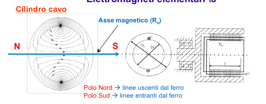

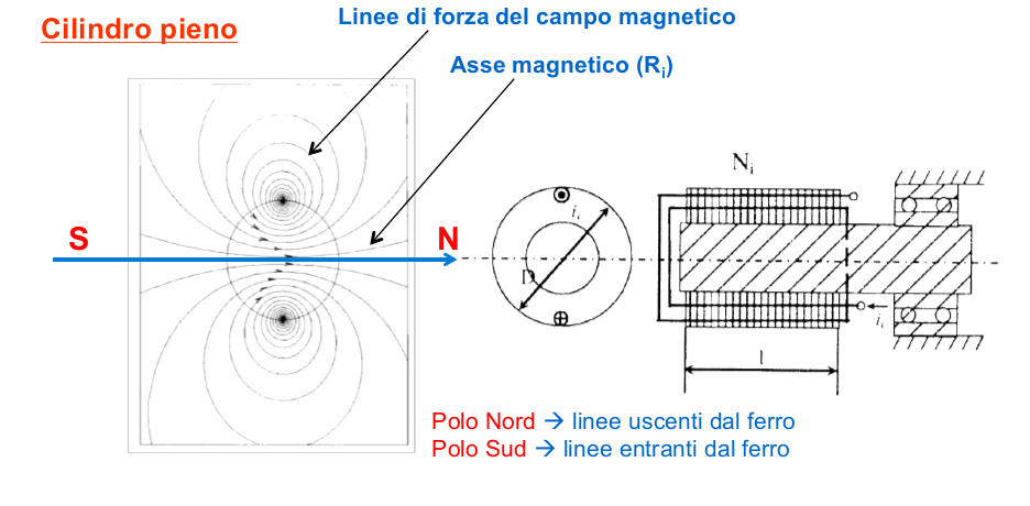

se modello l'armatura di un motore CC con un elettromagnete rotante ( cilindro pieno) con spire elettriche diametrali,ho questo campo magnetico
se invece modello lo statore con un cilindro cavo con spire elettriche diametrali ho :
Per quale motivo, nonostante le linee di campo magnetico generate dai due elettromagneti sono le stesse,
polo nord e polo sud risultano invertiti ?

E' così, che ci vogliamo fare? Nella seconda disposizione, la freccia blu Sud-Nord la disegnerei più corta per evidenziare che trattasi di poli interni. Se ci vogliamo fare un motore, immagino che lo statore sarà interno.

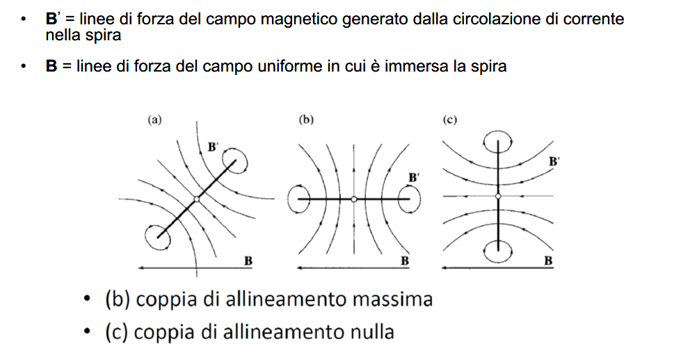

Se metto una spira circolare percorsa da corrente, in un campo magnetico uniforme , per il "Principio di allineamento" dei campi magnetici il polo nord generato dalla spira va verso il polo nord del campo. Sta cosa non l'ho capita, qualcuno potrebbe spiegarmi come funziona sia l'attrazione tra due calamite che il principio di allineamento del campo magnetico ? Grazie
