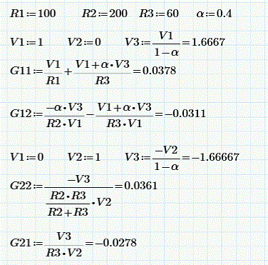

Salve a tutti, mi sono imbattuta in questo doppio bipolo con generatore di tensione controllato in tensione.
L'esercizio chiede di calcolare G21 e G22 della matrice delle conduttanze.
All'inizio mi sembrava un esercizio molto semplice, ma non riesco a ricavare I2 e V1 dal circuito quando V2=0, né I2 e V2 quando V1=0.
Ho proceduto in questo modo:
ho inserito al posto di V1 un generatore di tensione V1=1, cortocircuitando V2...
Forse è qui l'errore, invece di cortocircuitare devo lasciare il circuito aperto?
E come si comporta un generatore controllato in serie ad un circuito aperto?
Sarebbe ininfluente?
Ovviamente il passaggio successivo sarebbe quello di lasciare il circuito aperto dalla parte di V1, e calcolare I2 su V2 quando V1 non c'è, e quando V2=1... E solo in questo circuito comparirebbe il generatore controllato, giusto?

Quando
V_2 = 0
V_1 = V_3 - a V_3 = ( 1 - a ) V_3
inoltre
V_1 = -a V_3 \frac{R_1}{R_1+R_3}

Messaggioda Foto Utenteg.schgor » 3 ott 2017, 9:01
Ho visto solo recentemente questo problema
e riporto la mia soluzione:
Domande?
