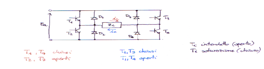

Ciao ragazzi, ho studiato che un chopper prende in ingresso tensione continua e genera tensione continua.
Tuttavia se prendo questo chopper a ponte, esso non genera tensione alternata ?
Chopper a ponte

Il chopper a ponte è un DC-DC che permette il funzionamento in tutti i 4 quadranti I-V.
Riferendosi al tuo schema (che ti invito a riproporre in FidoCad) se tieni T4 sempre chiuso e T3 sempre aperto, ti riconduci semplicemente ad un convertitore che lavora nel I e nel IV quadrante della caratteristica I-V (
sia positive che negative).
Se tieni sempre aperto T2, ti riconduci semplicemente ad un Buck ad un solo quadrante.
Se tieni sempre aperto T1, ti riconduci ad un Boost.
Dualmente, se tieni sempre chiuso T2 e aperto T1, ti riconduci ad un convertitore che lavora nel II e III quadrante.
Prova a partire da questo spunto...
sia positive che negative).Se tieni sempre aperto T2, ti riconduci semplicemente ad un Buck ad un solo quadrante.

Quindi , l'immagine che ho inserito rappresenta un "H-Bridge" , che può funzionare sia da chopper che da inverter , giusto ?

Il nome da dare a quel circuito potrebbe anche dipendere da come viene utilizzato, ma nella sostanza si tratta di due chopper collegati alla stessa alimentazione.
Ti danno la possibilità di generare, come differenza tra i due nodi centrali, una tensione che può essere sia positiva che negativa.
A seconda di come li comandi possono quindi generare una tensione DC (PWM), AC (onda quadra o PWM).
