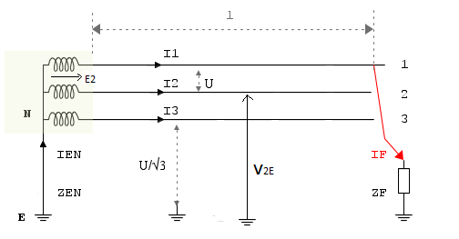

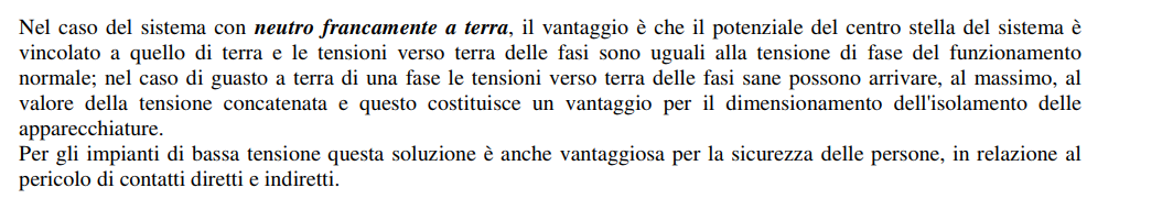

Ciao a tutti,
una domanda per la maggior parte banale.. leggendo questo articolo ho trovato la seguente frase presente nell'immagine in allegato c'è scritto che la tensione verso terra delle fasi sane in presenza di guasto a terra di una fase con sistema con centro stella FRANCAMENTE A TERRA può arrivare al massimo alla tensione concatenata.
Io avrei detto che le tensione delle fasi sane rispetto a terra non subiscono variazioni.. diverranno al massimo la tensione concatenata se il sistema è esercito a neutro isolato.. sbaglio?

Non riesco a capire allora.. è corretto dire che il potenziale del centro stella essendo collegato francamente a terra è uguale a quello di terra (assumendo sia zero), il potenziale della fase guasta verso terra assumerà il valore della tensione di fase, le altre due fasi anche facendo Kirchhoff, per esempio, sulla fase due risulta:
E2 - V2E = 0 --> V2E= E2
dove sbaglio?

Bo mi arrendo.. conclusione non ho capito come mai nell'articolo c'è scritto che la tensione verso terra delle fasi sane può assumere la tensione concatenata.

Perché quell'articolo ha scritto una cosa sbagliata: se il guasto è franco, il centro stella è vincolato al potenziale di terra qualunque sia la corrente di guasto, e le altre fasi, rispetto al centro stella, quindi rispetto a terra, hanno sempre la tensione imposta dal singolo generatore, che è la stellata rispetto al centro stella, non la concatenata.
