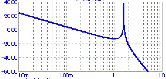

Salve a tutti. Devo progettare un controllore per un sistema sapendo che i segnali di riferimento hanno una pulsazione massima di 20 rad/s e i disturbi di misura hanno pulsazione minima di 50 rad/s. Il tutto considerando un margine di fase di almeno 50°.
A questo punto, da queste specifiche, devo imporre una banda passante almeno pari a 20 rad/s ed una pulsazione di attraversamento minore di 50 rad/s?
Va bene per esempio una pulsazione di attraversamento pari a 15 rad/s?
Grazie in anticipo

Ma 'cosa'' devi regolare? Hai la FdT del sistema?

Si la FdT è:
G(s) = \frac{1000}{s(s^2+100)(s+10)}

E che FdT del regolatore proponi?

Sei ancora interessato al progetto?
Il diagramma di Bode del sistema
(scale in Hz e dB)
mostra cosa lo rende instabile.
Una soluzione semplice è un filtro che
tagli oltre la banda passante, ma questo
rende lenta la risposta...
