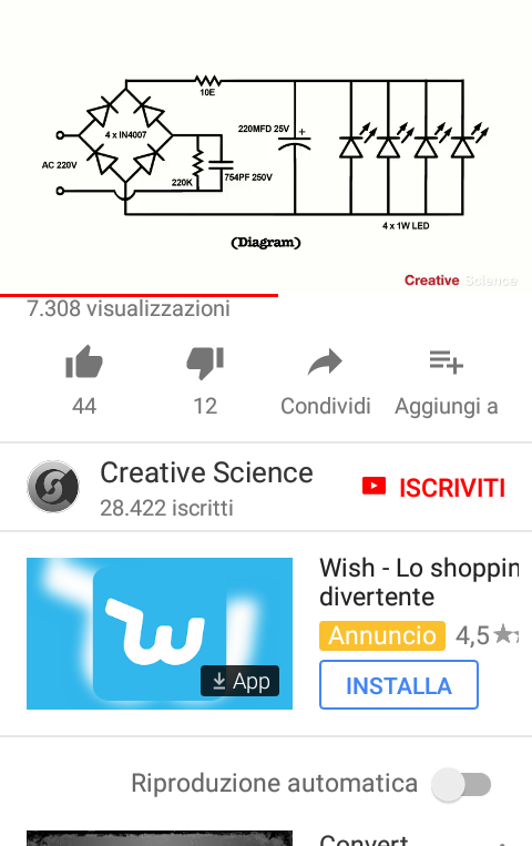

Guardate cosa ho trovato su youtube: su come trasformare una lampada a risparmio energetico in una a led.
A parte che i led sono collegati "direttamente" alla rete che orrori trovati. Io ho trovato solo quello.
Teoricamente funziona ma...

Ti consiglio la lettura di questi articoli di Foto UtenteIsidoroKZ su come alimentare i led direttamente a tensione di rete:
http://www.electroyou.it/isidorokz/wiki/luuunghe-stringhe-di-led-alimentazione-da-rete
http://www.electroyou.it/isidorokz/wiki/luuunghe-stringhe-di-led-ii-alimentazione-a-rete
... le tue non saranno "luuunghe stringhe di led", ma il ragionamento di base è comunque valido.

ma i LED sono stati messi al contrario o si tratta di una lampada a luce zener?

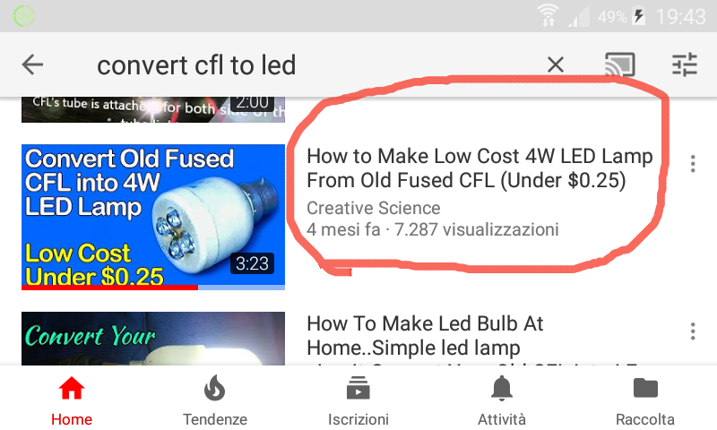

Comunque metto in vista una foto dove si possonò trovare le parole esatte del video:
How di make low cost 4w led lamp
Ed è da lì che mi è venuta l'idea del post. (Se qualcuna da una sbirciatina...)

PietroBaima ha scritto:ma i LED sono stati messi al contrario o si tratta di una lampada a luce zener?
Sono decisamente al contrario (visto anche il ponte in ingresso) .. inoltre devono essere accuratamente selezionati per la stessa Vf per vederli almeno accesi tutti :D
Non mi impegolerei con quel circuito Foto Utentesimtrix leggi prima gli articoli consigliati - ricorda inoltre che giocare a tensione di rete è pericoloso e potenzialmente mortale :arrow: bisogna stare molto molto all'occhio :roll:
