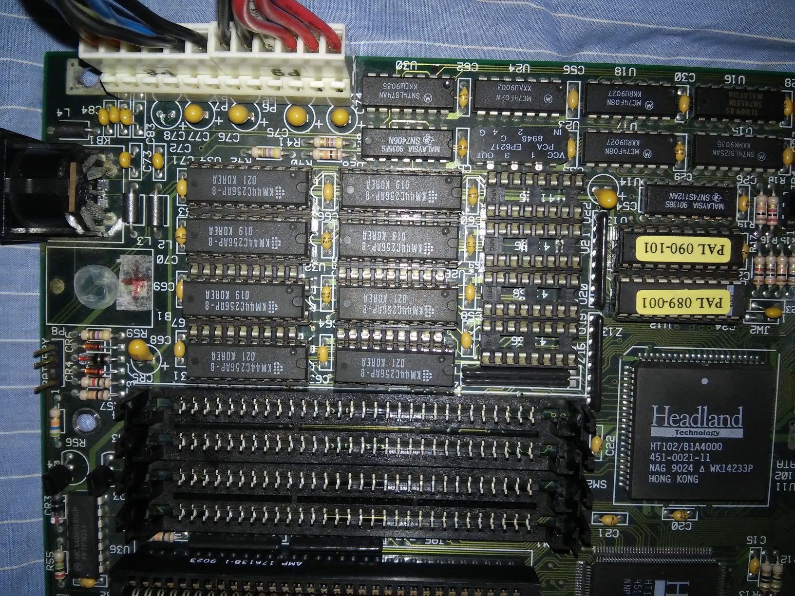

Posto una foto dell' area incriminata:
Avevo tolto io il condensatore al tantalio perché era in corto e per colpa sua mandava in corto tutta la scheda compreso l' alimentatore. Non sol' errore è causato dalla mancanza di questo condensatore. Se non è questa causa aspetto che l' errore se ne vada prima di comprarlo.

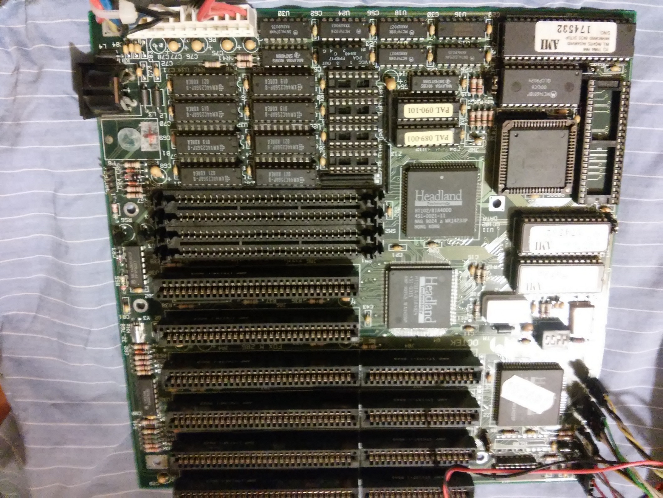

Riesci a postare una foto completa? Vedo la "mancanza" della batteria tampone.
In realtà temo sia saltato il bios. Tra l'altro potrebbe essere tutto, anche un problema della scheda video.

Si, certo:

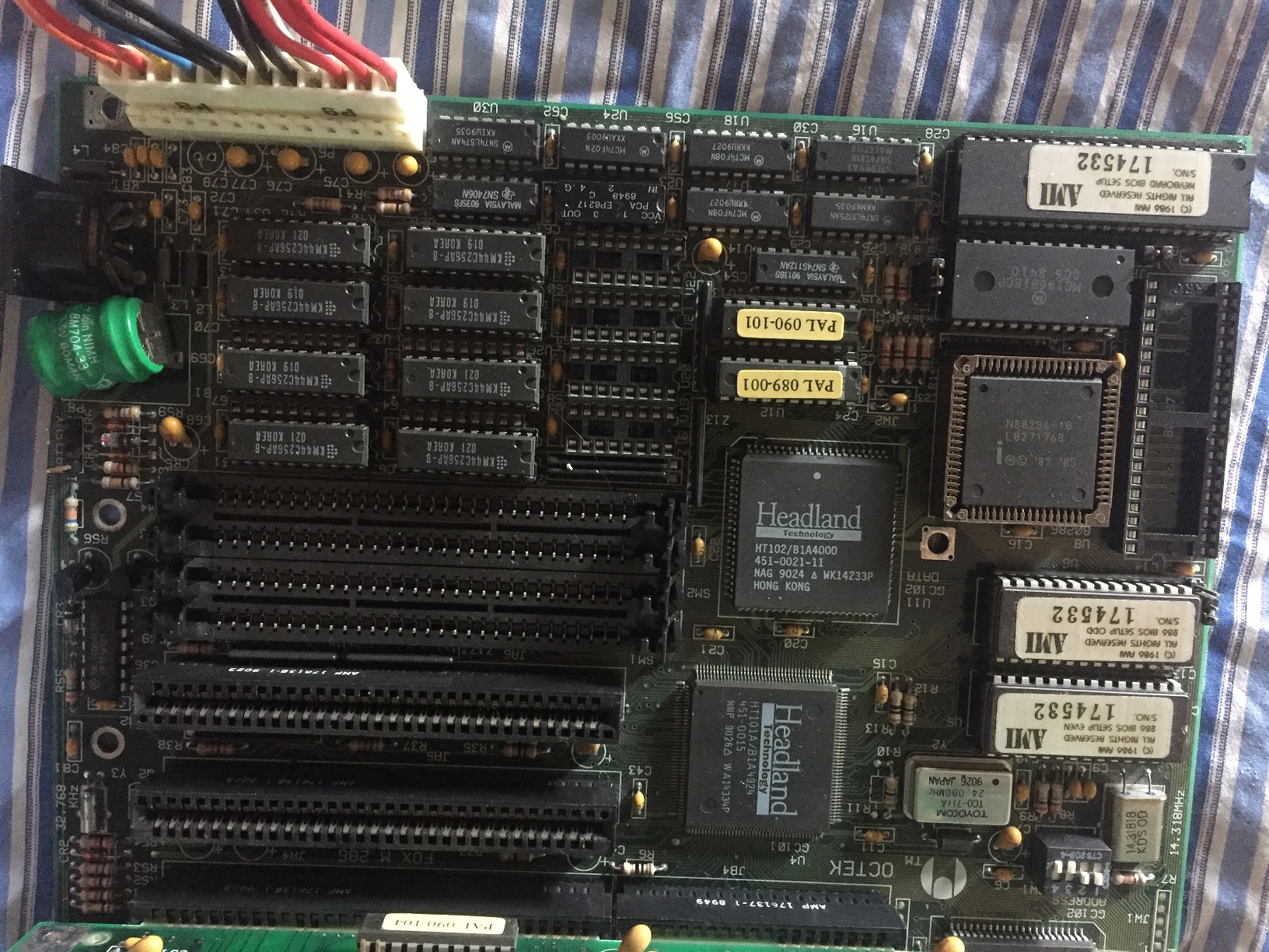

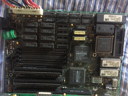

Non c'è la batteria perché le foto sono vecchie. Come ho scritto sopra la batteria nuova nuova l' ho saldata sulla scheda giorni fa. Ho fatto una foto poco fa:
Appena accendo appare sullo schermo una scritta colorata con un effetto grafico colorato che indica che rileva la presenza della scheda video. Poi sento 1 beep ed appare questo errore sullo schermo. Se poi spengo e riaccendo prima di sentire il beep appare per 1 secondo una schermata con i dati del Bios e dici di premere F5 e poi riappare l' errore: CMOS INOPERATIONAL. SYSTEM HALTED E' scritto in bianco e lo sfondo è nero.

Messaggioda Foto Utentespeedyant » 19 ott 2017, 18:57
Direi che, purtroppo, potrebbero essere le due eprom del bios, come quella del bios tastiera. Potresti controllare cosa succede a togliere il keyboard bios.
