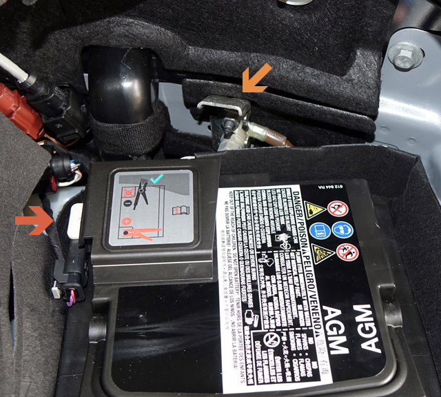

Preciso, per la cronaca, che in alcune vetture moderne (faccio riferimento alla mia, che è nuovissima) è effettivamente previsto che il caricabatteria non venga direttamente collegato al polo negativo, bensì ad un'apposita piastrina metallica ancorata al telaio nelle vicinanze. Il motivo è dovuto al fatto che tra i due è inserito il dispositivo per il monitoraggio della batteria.

Franco012 ha scritto:in alcune vetture moderne (faccio riferimento alla mia, che è nuovissima) è effettivamente previsto che il caricabatteria non venga direttamente collegato al polo negativo, bensì ad un'apposita piastrina metallica ancorata al telaio nelle vicinanze. Il motivo è dovuto al fatto che tra i due è inserito il dispositivo per il monitoraggio della batteria.[/attachment]
In alcune vetture (la mia ad esempio...) la batteria è nientemeno che sotto al sedile, quindi sotto il cofano ci sono solo due placche per positivo e negativo
