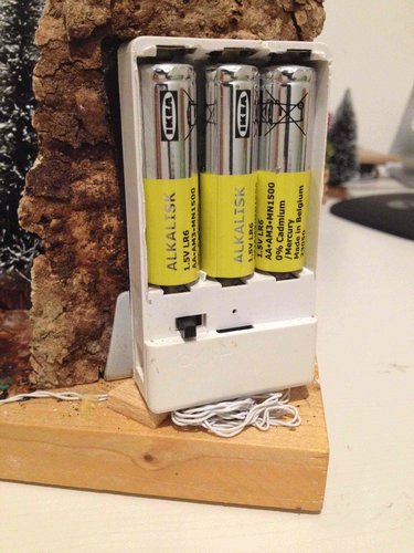

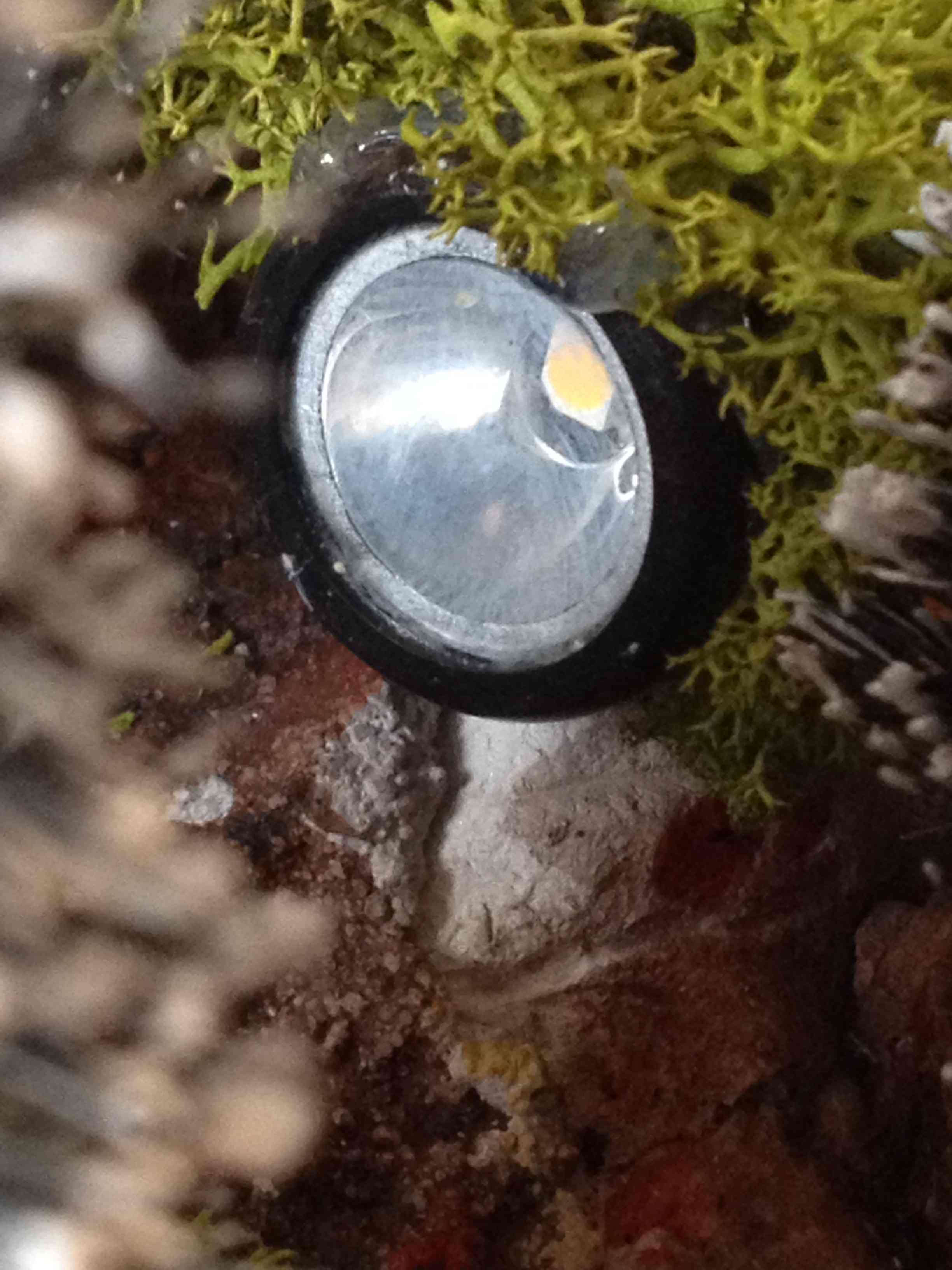

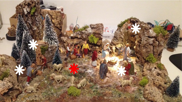

Buonasera, sono qui per chiedere delucidazioni su come procedere per un piccolo progetto personale.
Si avvicina il natale e io ho la passione del presepe.
Ho acquistato un modulo con due led SMD (?) che può funzionare sia con 3 stilo AA che anche con un jack di alimentazione su cui c'è scritto 4,5volt. Inoltre ho aggiunto 2 (due) led bianchi 5mm e 1 (uno) led rosso 5mm sfusi in mezzo al presepe per fare alcuni effetti scenici.
Per quello che mi sono documentato su internet i led bianchi hanno un tensione di 3 volt e il led rosso di 1,8 volt.

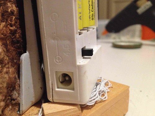

Il mio intento è: utilizzare un alimentatore unico per alimentare tutti i led ( 2 SMD biachi + 2 led 5mm bianchi + 1 led 5mm rosso) considerando che gli SMD hanno il loro jack da 4,5 volt già disponibile.
allego foto per chiarire meglio la situazione:
posizionamento luci
scatola led SMD
con jack
Grazie in anticipo

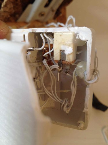

:-) Potrebbe essere un discreto casino... in primis bisogna accertarsi di come sono pilotati i LED del modulino, ovvero se c'è un driver interno (i LED vanno pilotati in corrente e non in tensione)... se invece il modulino è "cinesone" coi LED brutalmente in serie alla tensione di alimentazione la questione si semplifica, basta considerarlo come un unico LED con Vf di 4,5 V, in questo caso fortunato occorre però disporre di una tensione di alimentazione maggiore come p. es. 12 V; accertati del primo punto (aprendo il contenitore e osservando il circuito interno, se hai dubbi fotografalo e postalo) poi vediamo il da farsi. O_/

Se è come una miniserie comprata da me..nessun driverino ma LED pilotati singolarmente da 4,5V con opportuna resistenza serie.

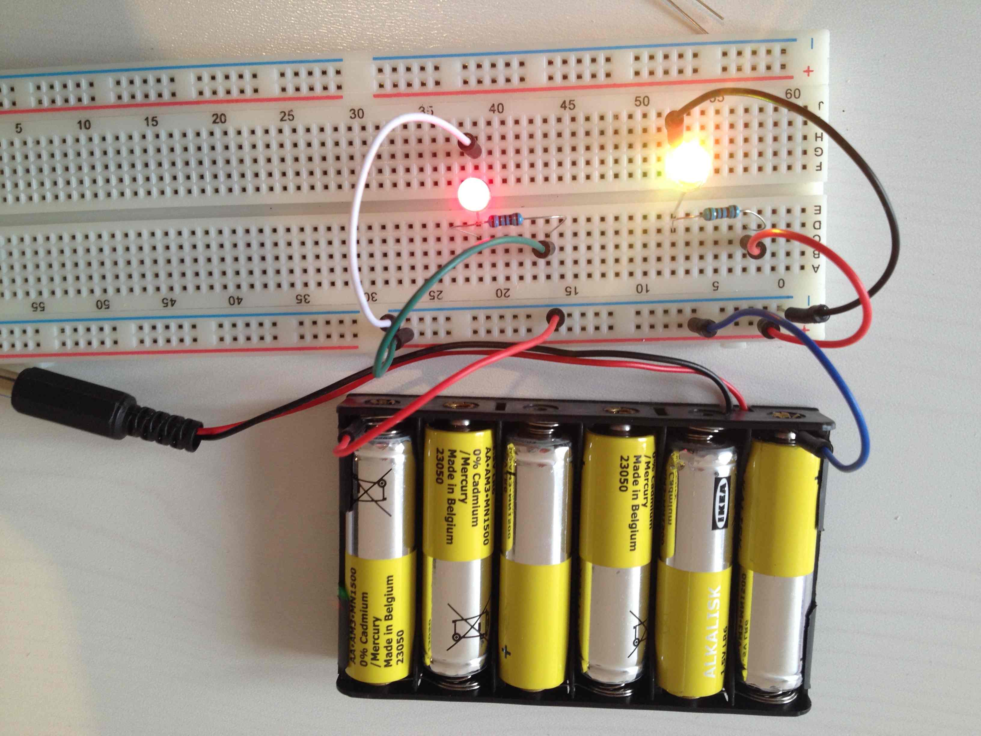

Foto Utentecepi85, oltre a indagare nel modulo, ammesso che tu già abbia disponibili gli altri LED, assembla un semplicissimo circuitino di test in cui colleghi un LED bianco in serie a un resistore da 1000 ohm, il LED rosso in serie a un altro resistore da 1000 ohm, metti le due serie (LED+resistore) in parallelo tra loro, alimentalo a 12 V (in alternativa può andare bene anche una batteria da 9 V nuova e sicuramente carica), così puoi valutarne la luminosità e la differenza di luminosità tra loro;

allora prima di tutto , i led comprati con scatolo batterie sono questi:
quindi al suo interno non ha nulla se non il jack d'alimentazione e l'interruttore:
ho provatoa fare come mi avete suggerito ed il risultato è questo con 9volt ed un 1k ohm:
