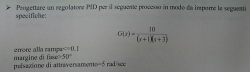

Salve a tutti. Devo risolvere il seguente esercizio:
Per l'errore alla rampa inserisco un controllore del tipo
Cc(s) = \frac{3}{s}
A questo punto mi calcolo il modulo e la fase di L(s):
|L(s)| = 0.22
argL(s) = -227
Per cui ottengo che:
|C(s)| = 4.54
argC(s) = 107
Con questa fase mi viene un K negativo. Sbaglio qualcosa?

Messaggioda Foto Utenteg.schgor » 24 nov 2017, 16:22
Come hai ricavato Cc(s)?
Così è instabile...

Essendo che ho un sistema di tipo zero e mi serve un errore alla rampa minore di 0.1, inserisco un compensatore del tipo Cc(s) = \frac{K}{s}
e poi mi trovo cosi K
K\nu = \lim{s\to 0}{ (sL(s)) } = \frac{10K}{3}
Quindi essendo che
er = \frac{1}{K\nu} \leq 0.1
allora
\frac{3}{10K} \leq 0.1 e quindi K = 3
A questo punto la mia funzione diventa:
L(s) = \frac{30}{s(s+1)(s+3)}
da qui il calcolo di modulo e fase di L(s) e in seguito di C(s).

Messaggioda Foto Utenteg.schgor » 25 nov 2017, 13:14
Non capisco il metodo che hai seguito,
ma il risultato è assurdo.
Hai tenuto conto che il sistema ha già
un guadagno 10?
Prova a disegnare il diagema di Bode
del sistema + regolatore e capirai il perché
ul tuo risultato è assurdo.

Messaggioda Foto Utenteg.schgor » 25 nov 2017, 23:17
Questo è il diagramma di Bode del tuo risultato.
(traccia nera del sistema, verde del regolatore,
rossa del totale: pendenza tripla :!: )
Se vuoi un sistema stabile e che risponda alle specifiche
non devi limitarti all'integratore del regolatore,
ma devi usare anche le parti proporzionale e derivativa del PID.
devi cioè realizzare un andamento come questo:
(nota la pendenza semplice al taglio ad \omega=7.5 r/s
> dei 5r/s richiesti)
Foto Utenteg.schgor

Messaggioda Foto Utentenics992 » 27 nov 2017, 11:54
Mi rendo conto ora che stavo procedendo in maniera errata.
Per l'esercizio in questione secondo lei come dovrei procedere?
Di sicuro ho bisogno dell'azione integrativa del pid per soddisfare la specifica sull'errore a gradino, ma non saprei come proseguire, in quanto devo ricavare la fdt del controllore.

Messaggioda Foto Utenteg.schgor » 27 nov 2017, 12:59
Francamente non mi è chiaro cosa di intenda per
'errore alla rampa <=0.1'
0.1 di cosa? che pendenza di rampa?
Se si dovesse intendere come errore % statico,
basterebbe un regolatore semplicemente proporzionale
con guadagno >3 ...

Messaggioda Foto Utentenics992 » 27 nov 2017, 13:28
Si naturalmente intendo un errore <= 10%.
Mi perdoni l'ignoranza, ma per avere un errore alla rampa finito non è necessario che il sistema sia di tipo 1?
